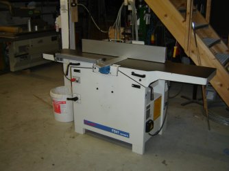

Die A 3 41 hatten wir auch mal , gebraucht gekauft für 1800 € bei Felder , hier auf dem Forum für 1800 € verkauft .
Hoffe die tut noch ordentlich ihren Dienst .
Auch eine empfehlenswerte Maschine .
Jetzt werkelt eine Technomax FS 41 bei uns , die entspricht der Holzkraft FS 41 Elite .
Vor 2 Jahren als Schnäppchen mit Lalo für 2300 € netto gekauft .
Und das , obwohl wir auch noch eine SCM FS 410 besitzen , die aber beim Kollegen in der Werkstatt steht .
War auf Dauer aber nerviger , immer zu dem zu fahren , als wir gedacht hatten .
Eine SICAR 350 steht auch noch bei uns , massiv verarbeitet , aber etwas nervig im Handling .
Tische klappen z. B. in die falsche Richtung auf .
Da sieht man dann schon , dass die Sicar etwas unter den von dir genannten Maschinen liegt .
Aber völlig egal welche der oben genannten Maschinen du dir kaufst , die taugen ALLE was .
Gibt halt Leute , bei denen fängt eine A/D erst bei 20.000 € an :emoji_astonished:
ICH würde für das Geld wieder die Technomax FS 41 kaufen und für das restliche Geld ein gebrauchtes Mustang Cabrio :emoji_grin:

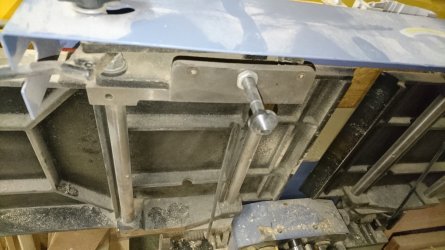

12.578
Wusste nicht das es da auch Exzenterhebel gibt.
Die gibt es schon gut und gerne 40 Jahre, unsere Panhans Abrichte im Lehrbetrieb hatte den auch und die war aus den 80ern, da konnte man auf 15mm Spanabnahme gehen.
Mein Bernhard daheim hat das ebenso, an beiden Abrichttischen, verwendet wird aber in erster Linie der am Aufgabetisch. Das Ich den aber jetzt großartig benutze, kann Ich nicht sagen, liegt vielleicht auch an meinem guten Holz was Ich verwende :emoji_slight_smile:. Meist steht er auf 1mm, bei breiten harten Hölzern gebe Ich manchmal etwas weniger.
Hier noch ein Bild von dem Mechanismus.
