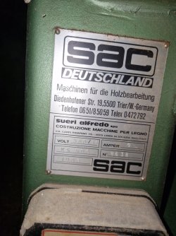

hat jemand zufällig eine Bedienungs.- Montageanleitung oder Explosionszeichnung für einen Abricht,- und Dickenhobel KS 500.
Ich möchte bei meiner Maschine die Abricht und Angabetische , sowie Dickentisch neu justieren.
Kann mir da jemand weiterhelfen?

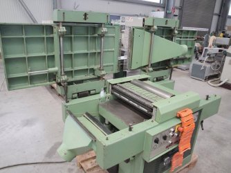

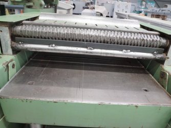

Hab mir das gerade mal an Bildern angeschaut.
Du hast Einstellschrauben direkt unter den Tischen vom Aufnahme und Abnahme Tisch, seidlich auf denen der Tisch aufsitzt.
Dicktentisch kann im Tisch über die Gewindeschrauben eingestellt werden? @PrimaNoctis
Siehe Bilder

Der Dickentisch ist glaube ich im andern Thread gut beschrieben. Die Inbusschrauben in den Ecken des Tisches lösen. Mit Edding die verchromten Säulen und den grünen Gusssockel markieren. Dann sieht man, ob man 1/8 Umdrehung beispielsweise gedreht hat. Anschließend die verchromte Säule mit der Hand drehen und die Schrauben wieder anziehen.
Stellt man die Säulen unterschiedlich ein, verzieht sich der Tisch.
Links und rechts eine angerichtete Hartholzleiste hobeln. Legt man diese auf einem Gusstisch nebeneinander, sieht man schnell die Unterschiede oder man nimmt einfach einen guten Messschieber.
Dann links oder rechts nachstellen.
Das Zählwerk am Ende einstellen, indem man mit einem kleinen Schraubenzieher oder inbus dreht. Vorher natürlich die flexible Welle abschrauben.
