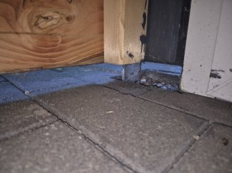

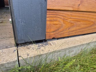

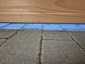

wir haben im letzen Jahr einen Holzschuppen mit Douglasie-Keilspund Seitenverkleidung errichten lassen. An den Seitenwänden ist umlaufend jeweils ein kleiner Zwischenraum nach außen gelassen worden, damit das Holz unten nicht durch den direkten Kontakt zu den Pflastersteinen auf dem Boden feucht wird und schnell gammelt. Fotos sind im Anhang zu sehen.
Die Holzwände haben wir von außen mit Osmo Imprägnierung und einer Lasur geschützt. An den Unterseiten der Pfosten haben wir Hirnholzwachs aufgetragen.
Wenn es regnet, läuft das Wasser von einer Seite unten in den Schuppen hinein und im letzten Winter haben wir festgestellt, dass es bei frostigen Temperaturen im Schuppen sehr feucht wird. Wir können dort nicht den Boden begradigen oder nachträglich ein Gefälle zur anderen Seite herstellen, würden aber gerne eine Lösung finden, um die Nässe/Feuchtigkeit im Schuppeninnern zu reduzieren. Die Fahrräder und Gartengeräte werden es uns sicherlich danken, wenn die Luftfeuchtigkeit im Raum geringer ausfällt. Und wie auf einem Foto zu sehen, ist eine Latte von unten schon mit Wasser getränkt gewesen.
Was lässt sich nachträglich machen, um etwas gegen dieses Problem zu tun? Meine Überlegung ging dahin, z.B. unten mit Leisten aus Kunststoff die Zwischenräume dicht zu machen und dabei kleine Lüftungsschlitze offen zu lassen. Ist das aus Sicht der Fachleute hier sinnvoll oder gibt es bessere Maßnahmen?

errichten lassen heisst von einer Fachfirma machen lassen?
Normalerweise würde ich so etwas nämlich auf einer Bitumenbahn aufsetzen, ich glaube so wäre es dann auch fachgerecht, aber glauben ist nicht wissen.
Nachträglich wird es schwierig, ich würde da auch eine Bitumenbahn über das letzte Brett ca. 10-15 Zentimeter auf das Pflaster laufen lassen und mit dem Pflaster verschweissen oder kalt verkleben.
Sollte nach meinem dafürhalten reichen.

Wenn das Gefälle des Bodens nicht nach außen ist, wirst du da immer Feuchtigkeit drin haben. Da offenbar der Boden größer ist als der Grundriß der Hütte(?), kann man da nicht mit einem Abschlußblech arbeiten; die abgeleitete Feuchtigkeit würde trotzdem nach innen laufen. Ansonsten ein Z-Blech von innen bis auf den Sockel überlappend. Oder Errichtung eines kompakten Sockels anstelle des untersten Verkleidungsbrettes...
Mein Ansatz... zumindest auf der höchsten Gefälleseite.
11.784
es handelt sich bei dem Bauwerk eher um einen Unterstand, als um einen Schuppen.
Das bekommst du so nicht vernünftig dicht.
Da wäre eine gänzlich andere Konstruktion erforderlich.
Fichtenelch
17. November 2013
2.987
Mecklenburg-Vorpommern
Man könnte vielleicht umlaufend einen Sockel vor setzen und diesen dann zum Schuppen hin mit Winkelblech abdichten.
Ist aber auch nicht das gelbe vom Ei.
Aber so könnte man das Wasser abhalten.
