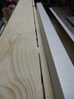

Ein wenig war ich im schon im Eingangspost über „ … rechtwinklig zum Schlitten…“ gestolpert. Rechtwinklig zu was am Schlitten? Ich hatte es dann aber so verstanden, dass hier alles
Rechtwinklig von Sägeblatt zu Grundplatte des Schlittens. Von beiden Seiten des Blatts gemessen
Schneidest Du immer im vollen Material?
Ja klar, sonst würde ich ja nichts absägen? Bin verwirrt von der Frage :emoji_grin:

Habe eben noch mal das Sägeblatt mit der Messuhr inspiziert.. es hat einen Unterschied von etwa 0,07mm von vorne nach hinten. Immer an der selben Stelle vom Blatt gemessen. Aber das sollte ja egal sein, solange der Winkel konstant ist, oder? Ich passe den Schlitten bzw den Anschlag ja an das Blatt an.
Danach habe ich die Uhr an einer Stelle gelassen und das Blatt viele Mal um je eine volle Umdrehung gedreht. Bis auf eine Abweichung von 0,01mm (Toleranzbereich) gab es da keine Abweichung. Das habe ich dann auch noch mal getestet aber statt händisch das Blatt zu drehen, habe ich den Motor kurz laufen lasse
Der Schlitten war zugegeben etwas wackelig wenn man ordentlich nach links und rechts geruckelt hat. Habe das Ganze dann mit einigen Schrauben weiter versteift.
Das Blatt habe ich auch noch mal festgezogen. Aber da gabs nichts festzuziehen.
Anschliessend noch mal kalibriert. Um 0,25mm sollte ich den Anschlag zu mir verschieben. Gesagt getan.. Der nächste Schnitt war dann absolut perfekt. 0,01mm Unterschied auf 19cm. Dann ein Brett abgelängt und auf rechten Winkel getestet. Ganz wie erwartet: Schepp. Also noch mal 5 cut gemacht und da war’s dann auch wieder jenseits von Gut und Böse. Teststück hatte eine Abweichung von 0,25mm
Hab dann noch mal gerüttelt und gewackelt wie ein Weltmeister am Schlitten… Nix. Das Ding sitzt fest.

Alles was Du geradlinig - also mit einem Schiebeschlitten, Schiebebrett oder ein abgerichtetes (!!!) Stück am Parallelanschlag - am Sägeblatt vorbeischiebst, wird (wenn nichts locker ist) einen geraden Schnitt ergeben. Selbst wenn das Sägeblatt deutlich schief steht. Du musst also den Queranschlag nach der Vorschubrichtung der o.g. Hilfsmittel ausrichten. Nicht nach dem Sägeblatt.
Das nur grundsätzlich. Ich kann mir aber nicht vorstellen, dass das hier die Ursache für die wechselnden Ergebnisse ist.
Was ich mir noch vorstellen kann, dass die erste Kante, die Du am Queranschlag anlegst, nicht 100%ig gerade ist, manchmal vielleicht durch Zufall gerade, manchmal durch Zufall konkav, was nichts ausmacht. Manchmal aber vielleicht minimal konvex/bauchig. Dann wackelt dieses Stück aber schon am Queranschlag und der erste Schnitt wird logischerweise nur durch Zufall korrekt, also rechtwinklig. Der Schnitt kann aber ebenso zufällig dann auch nicht korrekt winklig sein. Es gibt ja dann im Grunde gar keine eindeutige Linie, zu der der Schnitt rechtwinklig sein kann.
Ich hoffe Du verstehst, was ich meine. Kurz gefragt: wie erreichst Du dass die erste Anlegekante 100%ig gerade ist?
Bzw. Ist die erste Anlegekante 100%ig gerade?
Und natürlich: Ist der Queranschlag 100%ig gerade? Bei einem minimalen Bogen würden unterschiedlich große Werkstücke dann minimal anders orientiert liegen - der gleiche Effekt wie eine gebogene erste Anlegekante des Werkstücks.

Nochmal zusammengefasst:
Du brauchst
1. ein stabiles Sägeaggregat (* s.u.)
2. ein spielfrei laufendes Schiebebrett
3. der Queranschlag wird rechtwinklig zur Vorschubrichtung (=Schlitz im Schiebebrett) eingestellt. Die Stellung des Sägeblatts zur Nut ist (natürlich in Grenzen und „erstmal“) gar nicht so wichtig
4. Der Queranschlag muss absolut gerade sein
5. Die erste Anlegekante muss absolut gerade sein.
6. Werkstücke am besten fixieren.
*Steht die Säge immer an der gleichen Stelle? Ev verwindet sie sich durch unterschiedlich unebene Standflächen
