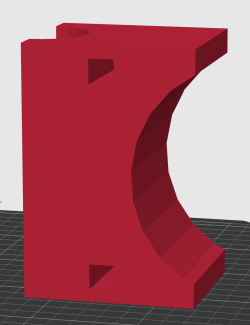

Die erste Version hätte ich mit dem kleinen, runden, konkaven Ausschnitt stehend gedruckt. Die Überhänge wären hier schon sehr steil gewesen. Bei der zweiten Version ist dies nicht mehr so stark und die kann auch liegend gedruckt werden. Würde ich ehrlich gesagt abhängig von der Hauptrichtung der Belastung machen. Material braucht man je nach Infill zwischen 100 und 500 Gramm und ABS ist wirklich nicht teuer.

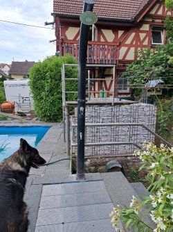

Das Teil ist für meine Solardusche am Pool. Zwischen Dusche und Geländer sind 30mm Luft, und ich bekomm die Dusche nicht wie gehofft auf den Bodenplatten verankert. Daher soll der Abstandshalter die Dusche in Position halten. Die beiden Durchbrüche sind für die Befestigung am Geländer, entweder mit U-Bolzen oder mit Rohrschellen. Die sollen den Halter nur in Position halten.

Nur ein Tipp generell zur Konstruktion. Wenn es sich irgendwie vermeiden lässt, sollten Überhänge nicht mehr als 45° haben. Ist nicht immer möglich und so eine Rundung wird der Drucker vermutlich noch hinbekommen aber wenn möglich sollte man drunter bleiben. Insbesondere bei größeren überhängenden Flächen wird das sonst unschön.
Man kann sich ja im Kopf mal überlegen, wie man das Teil aufs Druckbett packen möchte und was dann für Aussparungen bedeutet.
Je nachdem, ob die viereckigen Löcher nur zum Schrauben durckstecken sind könnte man das Teil auf die kleine Grundfläche stellen und die Bohrungen kippen:
Wie gesagt in diesem Fall passt das noch, aber so wären die überhängenden Winkel minimal ohne eine Funktionsbeeinträchtigung. (Klar wenn das viereckige irgendwelche Löcher für bestende Bauteile sind geht das natürlich nicht.
Ja, in der Stehenden Orientierung sind die um 45 Grad gedrehten Durchbrüche für den 3D-Druck besser geeignet. Bei den gegebenen 10 Millimetern ist ein Bridging jedoch auch problemlos möglich.

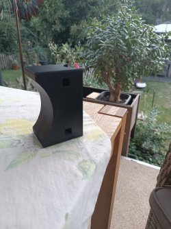

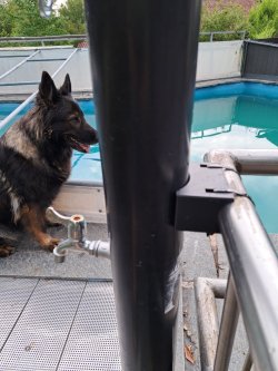

So, das Teil ist gut angekommen und passt auch.
Anbei Bilder vom Einbauort.
Die Dusche ist noch nicht befestigt, ich werde diese eventuell mit schwarzem Montagekleber direkt an den Abstandshalter kleben. Dieser ist erstmal provisorisch mit Kabelbindern am Geländer befestigt. Glaube Jazzy ist mit dieser Lösung auch zufrieden.:emoji_slight_smile:
