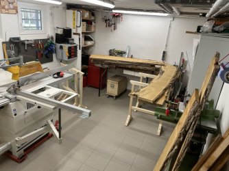

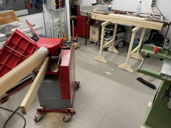

@Alex_Miamorsch ich hatte ziemlich die gleichen Gegebenheite wie du (bevor ich erweitern konnte).
Ich hatte folgendes Equipment in dem Raum stehen:
- FKS Holzkraft SC1g mit 1,20 Schlitten
- ADH Holzmann mit 250mm
- Absaugung Holzmann 2480 (etwas umgebaut)
- Tischfräse TF100
- Stahlschrank mit 80cm Breite
- Hobelbank
- Sideboard für Systainer
- In der Mitte einen rollbaren Werkzeugtisch mit Schubladen darunter und Lochplatte
- Holzofen Bullerjan mit 11KW
Alle Maschinen sind/ waren rollbar und wurden bis auf die SC1 in die Mitte geschoben. Dort habe ich auch meinen Gartentisch gebaut. War eng, ging aber. Hier ein paar Bilder aus der Herstellung. Da sieht man die Anordnung ganz gut.
Was ich damit sagen will, so wenig wie nötig Arbeitsfläche an den Rändern, sondern lieber alles mobil verschiebbar um es ggf. auch mal vor die Tür zu schieben.
