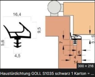

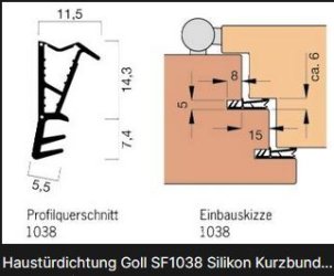

Guten morgen in die Runde,
die Frage mit den Dichtungen lässt mich nicht los und verunsichert mich so sehr, dass ich mich nicht weiter traue, weil ich Angst habe, das gut Holz zu verschwenden.
In welches Bauteil kommen die Dichtungen? Beide in die Zarge oder in das Türblatt? oder eine in die Zarge und eine ins Türblatt? Ist das dann egal ob die äußere Dichtung dann außen oder innen in der Zarge ist?
Welche Dichtung sollte ich nehmen?
a)
b)
oder zwei verschiedene wie hier?
Vielen Dank vorab.
Schönen Gruß
Florian
