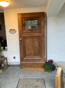

Unser Haus ist von etwa 1900 rum, hat aber in der Zwischenzeit eine 10cm starke Dämmung rundherum und leidet eine schäbige, undichte Baumarkt-Haustür bekommen.
Ich habe in der Nachbarschaft eine alte Haustür aus ungefähr dem gleichen Jahr, aus lärche bekommen.
Einfach-Pfalz mit Kastenschloss. Die Tür ist etwa 40mm stark.
Ich würde die Haustür gerne aufdoppeln, mit zweifacher Dichtung und Umbau auf PZ. Aber den Charme würde ich gerne beibehalten.
Die Zarge muss ich komplett neu anfertigen. Die Beschläge und Bänder sollten komplett getauscht werden.
Kann ich die Tür ebenfalls mit Lärche aufdoppeln? 15-20mm innen und außen? Oder 30mm nur von außen?
Günstiger wird es bestimmt sein, eine neue Tür zu kaufen. Aber meine Frau hat sich in Tür verliebt. Daher wird es keine neue Tür werden.
Vielen Dank für eure Tipps, Ideen und Ratschläge im voraus
Schönen Gruß
Florian

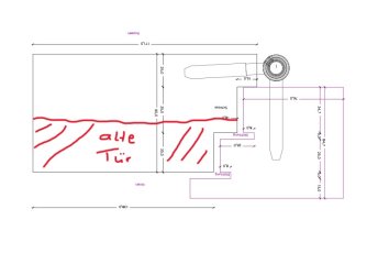

Du baust Dir ein neues Türblatt in 38 - 40 mm Stärke und verschraubst es mit der alten, somit ist Dein neues Türblatt 78 - 80 mm dick.
Dann fälzt Du das ganze Ding mit Doppelfalz, den neuen Blendrahmen auch mit dazu.
Aus dem einfachen Fenster machst Du ein Verbundfenster.

Vielen Dank für die Skizze. Die ist sehr hilfreich. Ich gestehen. Ideen habe ich viele und es sind schon zahllose Skizzen entstanden. Aber leider gehöre ich zu den Leuten, die Probleme frei nach dem Motto "warum leicht, wenn es auch schwer geht" arbeiten.
