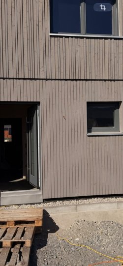

Guten Abend zusammen,
im November diesen Jahres bekomme ich meinen Anbau vom örtlichen Holzbauer hingestellt und durch den Kostenvoranschlag der verputzen Fassade hab ich mich dazu entschieden, die Fassade in Holz zu verkleiden. Die verputzte Fassade soll nämlich 12.500 Euro kosten.
Sägeraue Dielen kann ich komplett in 3 Meter länge verarbeiten. Formatkreissäge und großer Hobel sind vorhanden. Die ganze Zeit gingen meine Frau und ich davon aus, dass wir eine Boden-Leisten Schalung wollen. Seitdem wir aber die Neubaugebiete unsicher gemacht haben, kam uns bei einem Haus eine neue Idee.
Eine Art Nut und Feder. Keinen schwarzen Hintergrund, sondern durchgehend in Basalt grau.

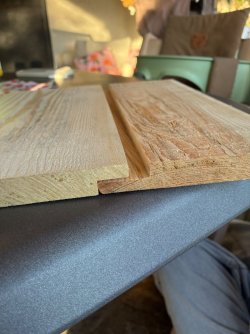

Ich versuche mal euch ein paar Bilder anzufügen damit ihr es besser versteht.
Meine eigentlich Frage betrifft nun meinen Frästisch. Dieser läuft mit einer Triton Fräse und einem 50mm Falzkopf der Firma Klein. Erste Probefräsung waren wirklich vielsprechend. Ich weiß aber so garnicht ob die Maschine das in irgend einer Form mitmacht. Sie ging in Last, Pfiff aber wirklich nicht aus dem letzten Loch. 3 Meter Diele .. Zwei Falze .. sind gleich 6 Meter.
Krieg ich 60 Meter hin und brauch dann eine halbe Stunde Pause oder brauch ich nach 12 Metern schon eine Pause von 3 Stunden, weil die Maschine mir am abrauchen ist. Vielleicht kann mir irgendwer dazu was sagen.
Grundsätzlich auch die Frage zum Profil. Gekaufte Profile sind wesentlich aufwendiger in ihren Fräsungen ? Übersehe ich bei meiner einfach Überplattung irgendwas ? Einen Spalt werde ich auf jedenfall wegen des Schwinden und Quellen einbauen.

Was machst du bei deinem Profil wenn sich das Holz verzieht, windschief wird etc.? Ich würde auch daher auf bewährtes setzen.
Willst du bei deinem Profil sichtbar befestigen?

einen Falz mit 2 cm2 sollte deine Oberfräse problemlos schaffen. Das hat meine Elu Mof96 mit 600W schon oft geleistet.
Bei der Montage muss an beiden Fälzen etwas Luft bleiben.
Die Kanten müssen unbedingt abgerundet werden, sonst wird dort die Lasur zu dünn.

Und das andere. Wie schleifst du deinen schmalen, kleinen Spalt in 10 Jahren, wenn der Erstanstrich runter ist? Das ist ne Sauscheissarbeit. Vielleicht lässt sich der Punkt jetzt durch ein günstig geformtes Fräsprofil bereits "entschärfen". Es hat jedenfalls einen Grund, dass viele Häuslebauer ihr Holz in ehren vergrauen lassen statt zu streichen. Gestrichen und verwittert sieht mies aus, einmal gestrichen oder lasiert, immer gestrichen/lasiert.

Das Profil von Dir ist nicht schlecht, denke ich. Bei der Montage mußt du die Wetterseite beachten, das da nicht die offene Fuge hin geht. Die Kanten würde ich aber brechen. Das ganze evtl. Lohnhobeln lassen?

Ach ja.. und die rechte Seite sollte normalerweise außen sein (also nicht wie im Bild)
Danke für deinen Tipp. Das im Bild gezeigte war nur eine schnelle Probefräsung. Wollte nur das gewünschte Profil zeigen und habe nicht auf links und rechts geachtet.

Noch ein Aspekt zum Profil, persönlich kenne ich mich aber nicht mit Fassaseden aus: dein Profil sieht aus wie eine "Z-Form". in dem neu errichteten Genossenschaftsbau, in dem ich wohne, wurde auch so ein Profil verbaut. Der Fassadenbauer erwähnte mal in einem persönlichen Gespräch, dass er dieses Profil konstruktiv gegenüber Nut-Feder unterlegen findet.
Tatsächlich sind an dem Haus nach zwei Jahren an der Wetterseite schon einige Rissschäden zu sehen.

Rissschäden durch ? Hast du ne Idee wieso ?
Konkret sieht es so aus, dass im Schraubbereich einige Bretter lange Längsrisse haben. Das Unternehmen ist vom Fach, denke mal nicht, dass die das ganz falsch gemacht haben. Kann aber natürlich sein, dass die einfach schlechtes Holz hatten. Die Schäden sind v. a. an Seiten, die in der Gegend oft nass werden und dann voll von der Sonne beschienen sind.
Der Polier meinte dadurch, dass die Bretter nur einseitig am Werfen gehindert werden, würden sie mehr arbeiten können und in der Folge leichter an den Schrauben einreißen.

Bezüglich der Risse. ....
Sind da je Brettverschraubungsstelle 2 Schrauben nebeneinander oder nur eine drinnen?
Wenn 2 drinnen sind, liegt es daran ( vor allem bei zu hoher Restfeuchte bei Montage)... wenn es nur eine ist, dann ist das Brett irgendwo verkantet/geklemmt und kann die Schwundbewegung (feucht/trocken) nicht mitmachen.
