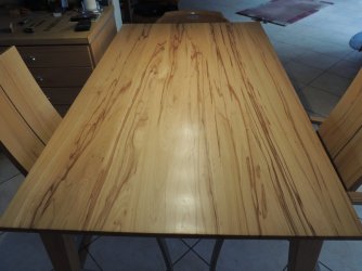

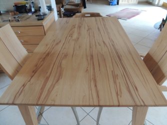

Hallo Sebastian,
ich habe meinen Kernbuche-Tisch mit Osmo HWÖ (farblos matt) behandelt und bin damit rundum zufrieden.
Ohne jetzt viele Worte zu machen, hänge ich Dir einfach zwei Bilder dazu an.
Hier bei Kunstlicht:
...und hier bei Tageslicht.
Je nach Lichteinfall wirken die Fotos einfach sehr unterschiedlich, wobei das erste Bild der Realität näher kommt als das zweite.
Solltest Du Dich für das HWÖ entscheiden, dann bitte beachten, dass das Öl einige Tage der Aushärtung benötigt, bevor sich eine
belastbare Fläche ergibt.
Meinen Tisch habe ich nach dem Erstauftrag an sechs weiteren Tagen jeweils "hauchdünn" nachgeölt (Erfahrungswert vom Couchtisch)
und etliche Tage ruhen lassen, bevor er in Gebrauch genommen wurde.
