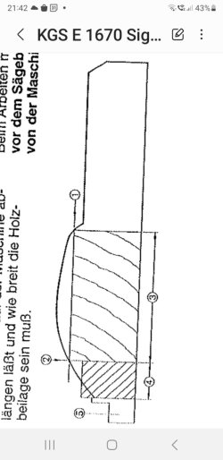

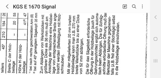

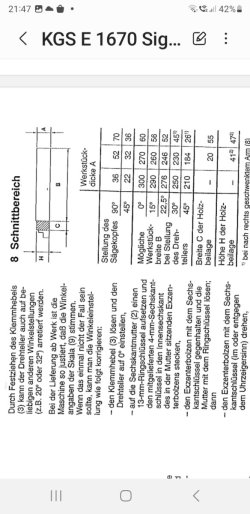

Wenn Du die Anleitung hast, kannst Du Dir das Diagramm im Maßstab 1:1 selbst aufzeichnen.

Hallo Jan,
vielen Dank - die Anleitung mit der Skizze und der kleinen Tabelle habe ich (kein entsprechender Aufkleber an der Maschine).
Ich dachte diese originale Kunststofftafel wäre vielleicht schon mit Maßen versehen, dann könnte ich mir eigene Zeichnungen sparen ...

ich hab ja nur die Anleitung von weiter oben als Ausgangsbasis nehmen können. Falls du was besseres hast, OCRe ich das gern nochmal

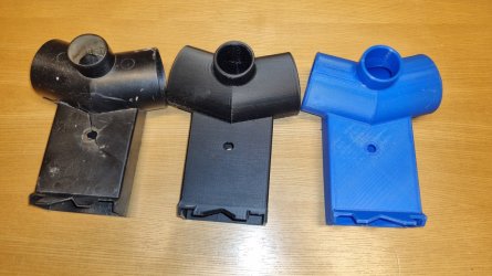

jetzt hab ich auch eine Metabo KGS E 1670 Signal. Endlich! Konnte sie billigst erwerben, aber sie läuft, hat kein Spiel und hat jede menge Sicherungsrost. Aber das ist gemacht, neue Riemen sind auch drauf, nur die Plastik Absaug - Teile machten mir sorgen.
Alle gerissen oder nicht mehr vollständig, dazu noch porös.
Aber ich als 3D Druckler hab mir neue gemacht. 20250916_232351.jpg 20250916_111510.jpg
