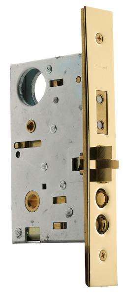

In den USA wird der Schließzylinder durch eine seitlich in die Schlosskante eingedrehte Keilschraube fixiert. Man kann ihn also nicht einfach herausschrauben, ohne den gesamten Schließmechanismus zu beschädigen.
Bei den Einsteckschlössern, die ich kenne, muss man zunächst vorsichtig das dünne Stulpblech an der Schlosskante entfernen.
Dahinter befindet sich eine Schraube, die den Keil betätigt, welcher den Zylinder gegen Verdrehen sichert. Sobald der Keil einige Millimeter zurückgezogen ist, lässt sich der Schließzylinder herausschrauben und zum Schlüsseldienst bringen.
smt
justplanesteve
3. August 2026
124
ELMIRA
Beispiele: Das Schloss mit montierter Messing-Abdeckplatte. Achten Sie auf den Bereich, in den der Schließzylinder eingeschraubt wird: Dort befindet sich ein Riegel in einem Schlitz, der sich durch Betätigen der Schraube verschieben lässt. Sobald der Zylinder eingesetzt und dessen seitliche Aussparung korrekt ausgerichtet ist, greift dieser Riegel in den Zylinder ein. Wie gelangt man an diesen Schiebekeil? Betrachten Sie das Schloss, bei dem die Abdeckung entfernt wurde. Nun ist die Schraube zur Betätigung des Schiebekeils sichtbar.
