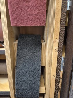

ich hoffe, ihr könnt mir einen Rat geben.
Ich habe meine Küchenarbeitsplatte (geölt mit Bondex Hartöl, farblos) nach vielen Jahren komplett angeschliffen und anschließend neu geölt.
Ablauf:
  • Arbeitsplatte sauber bis auf das Holz angeschliffen.
  • Erster Ölauftrag: Das Holz hat das Öl sehr gut aufgenommen. Nach ca. 30 Minuten noch einmal verteilt und anschließend über Nacht trocknen lassen. Das Ergebnis war am nächsten Tag sehr schön.
  • Zweiter Ölauftrag: Diesmal hat die Platte kaum noch Öl aufgenommen. Leider habe ich den Fehler gemacht, das überschüssige Öl nicht mit einem Baumwolltuch abzunehmen, sondern nur immer wieder mit dem Pinsel verteilt. Dadurch blieb eine zu dicke Ölschicht auf der Oberfläche stehen.
Nach fünf Tagen Trocknungszeit war diese Schicht zwar oberflächlich hart, aber deutlich sichtbar. Deshalb habe ich sie mit feinen und anschließend sehr feinen Schleifschwämmen (ca. P600–P800) vorsichtig wieder abgetragen.
Aktueller Stand:
Die sichtbare Schicht ist inzwischen praktisch verschwunden. Allerdings gibt es immer noch Bereiche, die sich ganz leicht "sticky" anfühlen. Es ist kein richtiges Kleben – der Finger bleibt trocken –, aber beim Darüberstreichen hat man das Gefühl, minimal hängen zu bleiben. Andere Stellen fühlen sich dagegen bereits komplett trocken und normal an.
Außerdem ist mir Folgendes aufgefallen:
Mit dem Schleifschwamm verändert sich diese Oberfläche praktisch nicht mehr. Wenn ich aber mit einem sauberen Baumwolltuch darüberreibe, entstehen im Streiflicht deutlich sichtbare Spuren bzw. Schlieren. Diese lassen sich sogar "verschieben". Es sieht so aus, als würde sich ein hauchdünner Film auf der Oberfläche verändern.
Die auf den Fotos sichtbaren Streifen, die wie Kratzer aussehen, sind übrigens keine Kratzer im Holz. Sie entstehen lediglich in dieser obersten Schicht bzw. diesem Film. Wenn ich mit dem Baumwolltuch aus der entgegengesetzten Richtung darüberwische, verschwinden sie wieder bzw. verändern ihre Richtung. Deshalb gehe ich davon aus, dass sie nicht im Holz selbst liegen, sondern ausschließlich in dieser obersten Schicht.
Außerdem fällt mir auf, dass sich genau an diesen Stellen beim kräftigen Reiben mit dem Baumwolltuch noch ein ganz leichter, öliger Abrieb bildet. Diesen kann man anschließend einfach wegwischen. Allerdings geht dabei nur eine minimale Menge ab. Würde ich versuchen, den gesamten Belag ausschließlich mit einem Baumwolltuch zu entfernen, müsste ich extrem fest drücken und vermutlich stundenlang reiben. Deshalb habe ich den Eindruck, dass zwar noch etwas auf der Oberfläche vorhanden ist, sich aber nur sehr langsam mechanisch entfernen lässt.
Ich hänge zwei Fotos an, auf denen man diese Bereiche im Streiflicht erkennen kann.
Meine Frage:
Wie würdet ihr jetzt weiter vorgehen?
  • Einfach noch einige Tage warten und weiter aushärten lassen?
  • Noch weiter schleifen?
  • Oder die Oberfläche mit einer minimalen Menge Hartöl auf einem Tuch ganz dünn benetzen, damit sich dieser hauchdünne Film wieder anlöst, und anschließend sofort vollständig trocken auspolieren?
Gerade bei der letzten Variante bin ich unsicher, weil ich natürlich vermeiden möchte, wieder zu viel Öl auf die Oberfläche zu bringen. Andererseits könnte sich dadurch der verbliebene Film vielleicht wieder gleichmäßig verteilen und vollständig abnehmen lassen.
Wie würdet ihr in dieser Situation vorgehen? Ich freue mich über jede Erfahrung oder Empfehlung.

Hallo Chris,
willkommen im Forum! Schade, dass Du gleich mit einem Problem anfangen musst.
Verständnisfrage: Du schreibst
d.h. Du hast beim ersten Auftrag auch schon das überschüssige Öl nicht abgenommen, weil du nur von verteilen und über Nacht trocknen lassen schreibst ?
Wenn das so ist, war das m.M.n. schon der erste Fehler.
Thomas
10.417
Welches Öl hast Du verwendet?
Die meisten Öle möchten, dass man die Platte 30 Minuten nach dem Ölen trocken reibt.
(Ich finde das deutlicher als" den Überstand abnehmen".)
Anders nur bei sogenannten Hartwachsölen, die eigentlich eher ein Lack sind und eine Schicht bilden sollen.
Ich würde mit einem feinen Schleiffvlies den Überstand jetzt abnehmen und dann in Urlaub fahren, sodass das Öl richtig aushärten kann.

Danke für die Antworten!
Das verwendete Öl ist: Bondex Hartöl, farblos.
@willyy ja, das stimmt. Das war der erste Fehler. Da hatte ich aber Glück und das Öl ist vollständig eingezogen. Leider dachte ich dann am nächsten Tag das es eine gute Idee wäre den Vorgang zu wiederholen. Da das Holz beim ersten mal so viel aufgenommen hatte dachte ich das dieser sparsamere Auftrag auch wieder vollständig aufgenommen wird. Das ich dannach (und auch schon beim ersten mal) nicht mit einem Baumwolltuch den Überschuss komplett abgenommen habe war leider ziemlich dämlich da ich damit die Anleitung und auch einige yt Videos nicht befolgt habe die das eindeutig erwähnen.
@pedder Ja, das hätte ich tun sollen so wie es auch überall beschrieben wird. Hatte kein Tuch zur Hand (jedes saubere alte T-Shirt hätte gereicht), es war spät, kein Kommentar..
Du meinst ich soll nochmal mit dem Schleiffvlies drüber gehen und noch etwes mehr abnehmen, richtig?
Der grobe Überschuss ist schon abgetragen, das hat mit "fine" und "superfine" Schleifschwämmen sehr gut funktioniert.
Die Fotos im ersten Post zeigen schon die abgetragenen Platten.
Die Oberfläche ist auch sehr glatt und schön, nur fühlt sie sich an den meisten stellen noch sehr leicht "klebrig/sticky" an.
Ich kann kein Öl mehr an der Öberfläche sehen, ausser diesen ganz feinen Film an manchen stellen in den man mit dem Baumwolltuch Streifen reinwischen kann, bzw. entsteht ein sehr feiner weisser Abrieb wenn ich fest reibe.
Ich habe die Platte jetzt weitere 24h ruhen lassen in der Hoffnung das das nun "freigelegte" Öl das ja unter der dickeren Schickt war erst wieder aushärten muss und damit dann das leicht klebrige Gefühl verschwindet, das war aber leider nicht der Fall.
Ich werde also nochmal mit dem "fine" Schleifschwamm und anschließend nochmal mit dem "super fine" (bei "super fine" tut sich kaum was, ist mehr polieren als abtragen) über die Platten gehen um noch etwas mehr Material, und dabei hoffentlich auch den Film, abzunehmen.
Muss ich mir Sorgen machen zu viel abzunehmen? Das Öl vom ersten mal einölen wird relativ tief eingezogen sein in die Platte nehme ich an. Aber könnte es passieren das ich diese Schicht wieder zu sehr abtrage?
Gibt es sonst Argumente die dagegen sprechen so fortzufahren?
Danke, Grüße!

Chris_Z
12. Juli 2026
4
Wien
Danke für die vielen Antworten!
Vor dem Einsatz einer Ziehklinge habe ich ehrlich gesagt etwas Respekt. Ich glaube auch, dass die Oberfläche inzwischen so weit verbessert ist, dass der Belag kaum noch sichtbar ist und eine Ziehklinge möglicherweise zu aggressiv wäre. Deshalb würde ich aktuell eher weiter mit den Schleifschwämmen arbeiten, so wie es @flüsterholz vorgeschlagen hat.
Mit mehr Erfahrung im Umgang mit einer Ziehklinge würde das vermutlich schneller gehen, aber ich hätte Sorge, dass ich mir damit Kratzer einziehe oder versehentlich zu viel Material abtrage. Außerdem fehlt mir leider das passende Werkzeug zum Schärfen der Klinge. Ich habe mir zwar eine günstigere Ziehklinge im Bauhaus gekauft, aber ich vermute, dass diese nicht wirklich scharf ausgeliefert wurde.
Vielleicht ist aber auch der Ansatz von @methylase der bessere Weg: Den verbliebenen Ölbelag eher mit einer Mischung aus Öl und Terpentin (50:50) abzuwaschen, anstatt zu versuchen, ihn durch Schleifen oder Abziehen vollständig zu entfernen.
