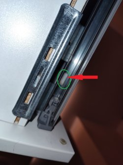

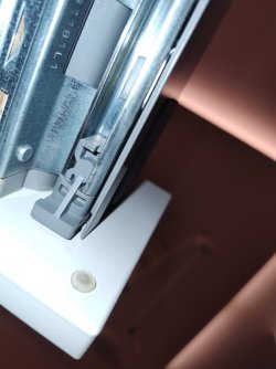

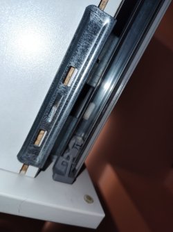

Ich verbringe den Herrentag mit der Demontage einer älteren Ikea Küche. Ich bekomme die Schubladen nicht entriegelt. Schaut mal auf die Fotos: müsste es nicht eine Bewegung an dem grauen Kunststoff-Teil sein, auf dem ersten Bild? Ich finde nicht die richtige Bewegung, um da etwas zu entriegeln... :emoji_thinking:
Den Beschlag haben doch sicherlich einige von Euch schon mal in der Hand gehabt. IMG_20260514_124543668.jpg IMG_20260514_124621754.jpg IMG_20260514_124535804.jpg

Danke Euch beiden. Mag sein, dass das so auch geht. Von anderer Seite erhielt ich den Hinweis, dass sich die Schiene aus der Verriegelung nach hinten weg schieben lässt, wenn man eine kleine Rast-Nase nach oben drückt. Siehe Bild. Das hat gut geklappt und kam mir weniger grob vor.
