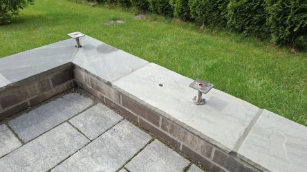

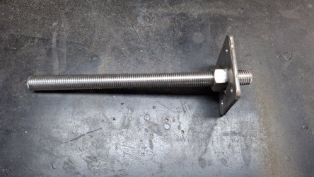

Also ich habe diese Pfostenträger auch für meine Terrassenüberdachung genutzt und bis damit sehr zufrieden. Ich habe mit die Teile aber aus Edelstahl bauen lassen um hier dauerhaft Ruhe zu haben.
Ich habe die 4 Schrauben wie oben beschrieben auch schräg zur Pfostenmitte verschraubt, damit ein etwas höherer Schutz gegen Ausriss besteht. Wie auch schon beschrieben treten hier im Normalfall ja hauptsächlich Druckkräfte auf. Wir hatten aber auch schon den einen oder anderen etwas stärkeren Sturm und bis jetzt ist nichts passiert.

Sehe ich das richtig, dass die Pfosten nicht senkrecht, bzw. unterschiedlich schräg stehen? Wer hat das geplant?

Sehe ich das richtig, dass die Pfosten nicht senkrecht, bzw. unterschiedlich schräg stehen? ...
Der Querbalken ist gerade.
Die Mauer ist gerade.
Die Pfostenträger sitzen in der Mitte der Mauer.
Ich gehe davon aus, dass alles so ist, wie es sein soll. Auf Grund der schlechten Kamerahaltung kommt das optisch als "etwas krumm" rüber.

na dann Vergleich mal die Pfosten auf der Mauer mit den Pfosten an der Treppe. Die stehen doch keinesfalls in einer Flucht.

Genau, die stehen eigentlich alle fast 100%ig senkrecht und auch in einer Flucht. Einzig der erste ganz links hat im Nachhinein in sich einen leichten Bogen bekommen. Das Holz war vermutlich noch nicht trocken genug und hat sich dann im Bereich eines größeren Astes leicht geworfen.
