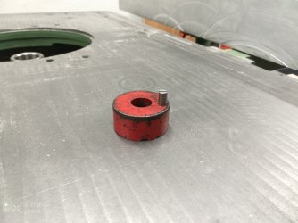

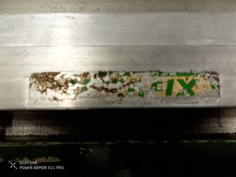

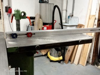

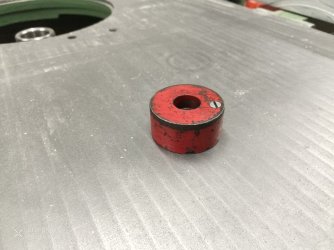

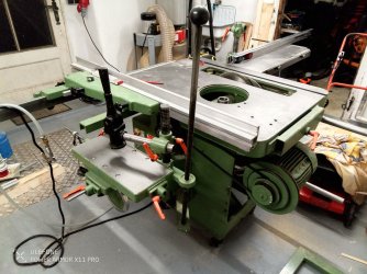

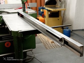

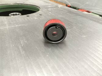

Ich habe jetzt einen Ablänganschlag gefunden, von SUPERFIX, ich hoffe der Name oder die Bilder kommen jemanden bekannt vor.
Auf dem Anschlag fehlt die Skala ob sonst noch was fehlt kann ich so nicht sagen. Mir ist der Anschlag ein Rätsel. Für was wurde er benutzt???

Danke für die Antwort. Also ist der Anschlag vollständig? Aber für das festspannen braucht man immer einen Imbussschlüßel oder?
3.277
Bei meiner Rex sind Sägeblatt und Spindel nacheinander angeordnet, ich kann also in einem Arbeitsgang Ablaengen und Schlitzen. Mein ausgehobeltes Stück ist 5cm länger wie Fertigmass, am Anschlag habe ich das Fertigmass eingestellt. Mit dem längeren Stück drücke ich den federnden Stift rein und kann eine Seite glatt schneiden und Schlitzen. Ich loese den Spanner und drehe das Stück um, der eingedrückte Stift springt heraus und ich kann ihn als Anschlag für das Fertigmass benutzen.

Bei meiner Rex sind Sägeblatt und Frässpindel auch nacheinander angeordnet. Habe nur einen Motor und muß deshalb gedreht werden Säge oder Fräse. Das mit dem Fertigmaß einstellen habe ich verstanden aber der Stift muß ja wenn er drinnen ist gedreht werden damit er auch drin bleibt.
Vielleich bin ich auch nur Begriffsstutzig. Könntest du eventl. Fotos hochladen von deinem Anschlag mit Werkstück?
3.277
Es gibt eine Stellung, bei der die Stifte federn d.h. man kann den Stift rein drücken und er kommt selbstständig wieder raus und eine Stellung, bei der die Stifte versenkt bleiben. Kann durch verdrehen mit dem Schraubendreher eingestellt werden. Ich habe 2 Motoren und kann eben Ablaengen und Schlitzen in einem Arbeitsgang. Ich habe den Anschlag nicht mehr an der Rex, habe da was besseres. Ich kann den Anschlag aber mal raussuchen und versuchen, ob ich zeigen kann was meine.
