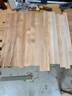

Ja die Füllungen werden mit verleimt. Das ist 16mm MDF beidseitig mit Kirschholz Furnier selber belegt.
Das gibt dem Schrank mehr Stabilität, ich muss nicht so viel Massivholz verwenden und die Beschläge kann ich einfacher anbringen, da innen alles bündig ist.

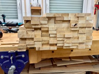

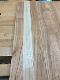

Achso. Danke für die Erklärung.

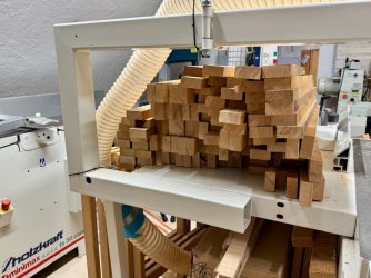

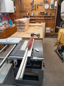

Das werden div Fachböden und Boden und Deckel für zwei Schränke.
Da habe ich aus 52er Bohlen Streifen runter geschnitten die ich verleime. Das finde ich am effizientesten um mit wenig Holz auszukommen.
Wenn ich breite Bretter aus den Bohlen auftrennen will muss ich die kleine Bandsäge quälen. Und dann bekomme ich oft aus einer Bohle nicht 2 Bretter mit 20mm Stärke wenn die noch von beiden Seiten gehobelt werden.
9.040
Verstehe
für den Zweck ist das so ok.

Ich brauche 10-12 Böden die sieht man in den Schränken später nicht mehr direkt. Wenn das im Sichtbereich wäre dann würde ich da anders vorgehen.

Ich muss eh Holz kaufen gehen mein Vorrat an Kirsche geht zu neige. Mal sehen ob der Händler 26mm oder 35mm starke Ware da hat, das macht es dann einfacher.
9.040
Ich habe noch 100mm dicke Kirsche liegen.
Mit der habe ich das für Einlageböden auch schon so gemacht.

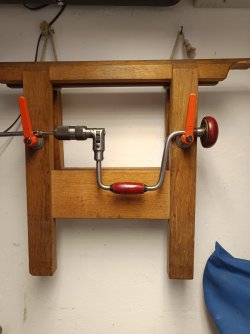

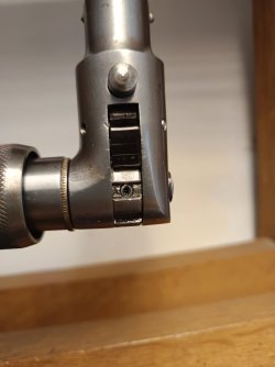

Ich habe gestern den größeren Teil des Tages damitverbracht, meine Lieblingsbohrwinde schöner zu nachen. Auseinander gebaut, geschliffen, wieder zusamen gebaut. Vor allem die Federn im Ratschenmechanismus waren herausfordernd. Dann hatte ich alles wieder zusammen und dann lief sie nicht mehr. Öl angegeben. Gedreht, mehr Öl. Die Winde wurde warm. Habe ich was falsch gemacht? Vielleicht ist die Bohrung im Zahnrad nicht zentrisch? Also Splint wieder raus, Zahnrad umgedreht und siehe da: Sie läuft wieder.
Liebe Grüße
Pedder
Ja, ist schon komisch!
Kaum macht man was richtig, funktionierts.
