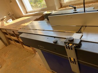

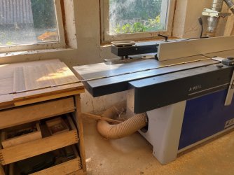

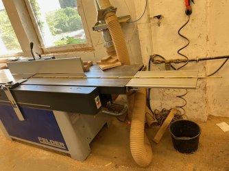

Ich hatte damals keine Verlängerung bestellt und die Aufhängevorrichtung selbst angebracht.
Bildern kannst Du sehen wie ich das gemacht habe,
Auf der Abgabeseite habe ich als Verlängerung eine verschiebbare Lade auf der Schrankoberfläche.
Mit den Verlängerungen habe ich eine Tischlänge von rund 370cm.
Damit komme ich gut zurecht.
Ich würde mir die Aufnahme für die Verlängerung gleich bei Felder mitbestellen.
Die machen das sicher auch dann wenn das nicht angegeben ist.

Danke für die Bilder. Wie steif, stabil ist die Verlängerung in Bild 1? Ohne Stützfuss ist ideal zum Abrichten weil man ständig die Höhe verstellt.
Ich überlege mir schon länger diese Verlängerung anzubauen, habe aber den Eindruck für schwere Teile sei sie zu "weich".

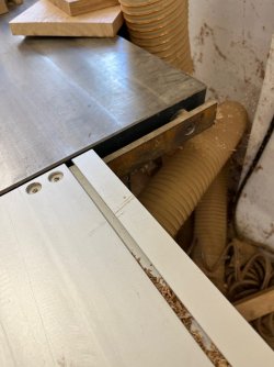

Ein weiteres Hindernis bei uns ist die unbearbeitete, ungenaue Gusskante am Maschinentisch.
Zur Abnahmeseite habe ich eine Warnung, die Tischfläche sollte durchgehend geschlossen sein damit z.B. Leisten nicht an der verschiebbaren
Auflage anstehen können. So ähnlich hat einmal einer, als eine Leiste irgendwo angestanden ist, einen Finger gekürzt. Klar der hat auch sonst Regeln verletzt, aber deine Einrichtung erinnert mich an diesen Fall.

Gerne.
Das ist steif. Einen Stützfuss kann man da nicht gebrauchen, würde eine permanente Neueinstellung erfordern.
Ich nutze die Verlängerung auch als Stapelablage wenn ich kürzeres Holz abrichten muss. Da gibt nichts nach.
Das mit der ungerade Kante ist richtig.
Daher haben meine Schlosser dort erst die Fläche für die Zwischenringe begradigt und dann die Schiene angeschraubt.
Der Tisch kann dann leicht justiert werden.
Auf der Abnahmeseite kann ich die Lade auch direkt an den Abnahmetisch schieben.
Aber normalerweise kommt man da ohnehin nicht mit der Hand hin.
Dazu ist sie, wie gesagt beweglich, kann also nichts passieren.

Danke, aber wie "begradigt", an deiner Maschine sehe ich beim Befestigungspunkt ganz rechts keine Schleifspuren. Offensichtlich passt der.
Bei uns ist die ganze Kante leicht schräg und etwas uneben. 3 Befestigungspunkte in eine Flucht und genau rechtwinklig zur Tischfläche zu bringen ist manuell schwierig. Die Tische an den Kanten fräsen lassen nicht einfach, da die meisten Mechbetriebe kleinere Maschinen haben.
Wie habt ihr es gemacht? Mit der Langlochbohrmaschine nur punktuell mit einem Fräser mit guter Schmierung könnte der Murks gewagt werden.
Mit Flex wird es kaum eben.

@brubu
Man kann bspw. einen Aufspannwinkel auf den Tisch klemmen und dann mit der Magnetbohrmaschine und Flachsenker die Befestigungspunkte eben „fräsen“ (bohren). So wirds absolut winklig zur Tischoberfläche.
Hab ich schon so praktiziert für die Aigner-Schienen, einfache Sache und ohne Spezialwerkzeuge umsetzbar.
Quick&Dirty Skizze:
8.438
Kann mich nicht erinnern wie die Jungs das gemacht haben.
Die Abrichte wurde dazu aber nicht in die Schlosserei gefahren, die haben das an Ort und Stelle erledigt.

Das ist mir auch schon unangenehm aufgefallen dass die Kanten an den Maschinentischen weder rechtwinklig noch gerade sind. Wenn die Hersteller weder Normen noch sonst was einhalten, aber das mit den Tischen haben fast alle so gemacht. Sicher ist es ein zusätzlicher Arbeitsgang, aber es wäre schon nützlich.

Mindestens sollte es eine einfache Möglichkeit mit Anleitung geben wie man die Auflagepunkte an den Tischkanten bearbeiten soll.
