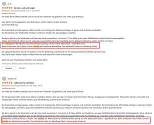

Etwas suspekt finde ich ja die Amazon Bewertungen zur Makita DJP180Z. Unten mal ein Bild. Die beiden "Nutzer" verwenden fast das gleiche Wording. Interessanterweise postet "Stephan W." noch ein Bild und dort sieht man deutlich Versatz...
Das wirkt auf mich wie generiert, ist also wenig verlässlich und ich frage mich natürlich, ob die guten Bewertungen größtenteils Fake sind.
