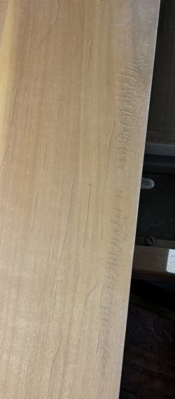

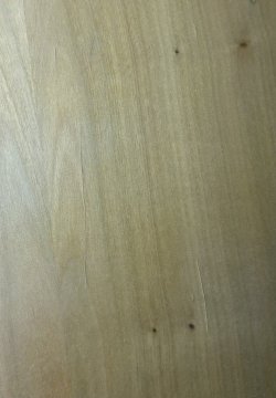

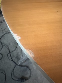

Ich bin Anfänger was Holzarbeiten angeht, habe mir aber einen Tisch gekauft der es mir sehr angetan hat. Dieser braucht ein bisschen Arbeit. Ich habe bereits die Farbe runtergeschliffen, aber das Furnier hat einige Schäden (u.a. einen Brandfleck). Nun meine Fragen:
- welcher Lack wurde hier verwendet und wie bekomme ich diesen runter?
- außerdem würde ich gerne einen kühleren Farbton vom Holz bekommen (habe mir überlegt mit 1/1 Wasser und weißer Farbe den Tisch einzupinseln und sofort wieder wegzuwischen)
- das Furnier würde ich an den Macken ausbessern, würdet ihr behaupten ich solle es abnehmen und mit dem Holz darunter arbeiten oder gar neues drauf kleben?
Danke für eure Tipps und Hilfe! IMG_5818.jpeg IMG_5692.jpeg IMG_5807.jpeg IMG_5814.jpeg IMG_5815.jpeg IMG_5816.jpeg IMG_5808.jpeg IMG_5810.jpeg IMG_5811.jpeg

Die Tischplatte wird schwierig zu retten sein zumindest ohne Profiausrüstung wie Breitband und Furnierpresse.
Lack evtl. steht was auf dem Etikett was unter dem Hammer liegt sofern noch lesbar.
Wenn lesbar bitte mal ein Bild einstellen.
Am Brandfleck sieht es nach Polyester aus an der Tischkante eher nicht.
Ist eine dickere Lackschicht erkennbar?

Danke für deine Antwort! Also sagst du Furnier drauf lassen oder ab machen und mit dem Holz darunter arbeiten? Oder alternativ Furnier runter und dann zum Schreiner geben, um neues drauf machen zu lassen? Hast du vielleicht eine Idee was das kostet?
An einer Ecke habe ich das Furnier ein bisschen mehr abgemacht, dort sieht man eine dickere gelbliche Lackschicht. Bilder habe ich angehangen.

Dickere, so 1 mm lackschicht, gelblich, ist recht wahrscheinlich Polyerster -
den bekommt man nicht runtergeschliffen- einzigst mit Bügeleisen und Backpapier (Schutz für das Bügeleisen) hat man eine Chance
aber das endet nie gut - neu Furnieren geht rein technisch, praktisch wird dir das keiner auf der alten Platten machen.
Furnier runter geht zwar aber wahrscheinlich ist ne Spanplatte darunter au jeden Fall nichts brauchbares.
Vielleicht hat hier noch einer eine Idee aber für mich fällt der Kauf unter Lehrgeld.... :emoji_wink:

Polyesterlack speziell kenne ich nicht. Ich meine aber, dass er zu den Kunstharzlacken gehört. Die lassen sich in der Regel mit Universalverdünner, oder eben Hitze entfernen. Auf die möglichen Probleme mit dem Furnier, bei Einsatz von Wärme wurde ja schon hingewiesen. Abbeizer funktionieren nicht alle, müsste man Ausprobieren. Es gibt Testsets um den optimalen Abbeizer zu finden, die aber auch nicht billig sind. Abschleifen würde ich besser lassen.

Ist erstaunlich gut geworden hätte ich nicht erwartet.
Danke für die Info mit Heißluftfön scheint besser als Bügeleisen zu funktionieren.
Die kleinen Stellen bekommt man mit Hartwachs hin.
Der Brandfleck wird schwieriger
würde ja mit Furnier ausflicken vorschlagen aber bei der Holzart bin ich mir nicht so ganz im Klaren.
Bei den Einlegeflächen wäre ich bei Kirschbaum aber die Tischflächen sehen nach Ersatzholz aus sowas wie Anigre
