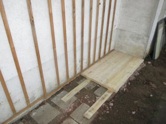

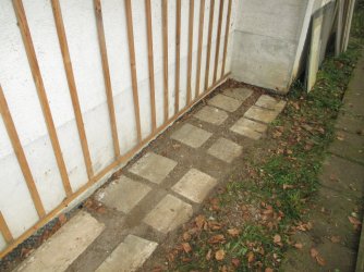

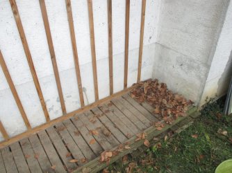

an der Hütte, die ich 2001 gekauft habe, gibt es mehrere Mauervorsprünge. Das waren immer ganz prima Dreckecken.
Da man ja nie genug Stauraum haben kann, habe ich kleine Dächer dazwischen gesetzt und einen Palettenboden erstellt. Als ersten Versuch habe ich dann die Ecken mit Gewebeplanen abgehangen und diese unten mit Steinen beschwert.
Das war zwar der einfachste, aber nicht der beste Ansatz. Die Lage hier ist etwas erhöht und sehr zugig. Man musste schon ausgesprochen schwere Steine aus die Planen unten drauf legen. Und trotz dessen hat der Wind sie immer wieder losgerissen.
Außerdem verschlissen die Gewebeplanen sehr schnell. Ganz zu schweigen davon, dass man immer erst die Steine wegnehmen musste, um an den Stauraum zu kommen.

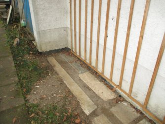

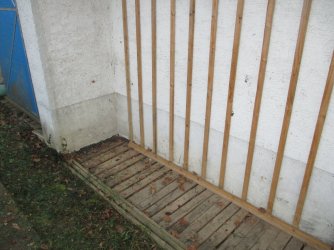

Es musste also eine andere Lösung her. Die sollte zwei Bedingungen erfüllen:
Die Außenwand, an der das Gebälk festgemacht ist, ist aus Poroton und den Befestigungsdübeln traute ich nicht so ganz (heute weiß ich, dafür gibt es spezielle Dübel). Also sollte die Lösung leicht sein.
Die Lösung sollte nicht zuviel Tiefe in Anspruch nehmen, da ansonsten zuviel Stauraum verloren gegangen wäre.
