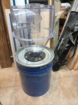

Lohnt sich diese Absaugung CEP (ich hab nen Starkstromanschluss)
Im Vergleich zu der Scheppach HD12
+ Patrone?
Ich habe eine kleine 9qm Hobbywerkstatt und willl Massivholz bearbeiten Und hauptsächlich Möbel bauen.
Hi @Djslimer , ich habe nur Kärcher- Staubsauger mit 100er Vortex davor; der geht noch für meinen DH, für KS und Schleifer ist er bereits leicht oversize - mal als Alternative zum großen Teil.
Djslimer
14. April 2025
479
Kitzingen
Oversized heißt, saugt nicht sauber ab?
Ich hab zwar schon mal in einem Thread gefragt, wie sich das mit Volumenstrom und Unterdruck verhält und habe auch prinzipiell akzeptiert, dass dass eine nicht ins andere überführt werden kann, aber so ganz eigen habe ich mir das Wissen noch nicht gemacht.
Ich hab einen Einhell Industriesauger mit Zyklon von Dewalt, der einen vermutlich 50er Anschluss hat. Für den DH benötige ich wohl einen großvolumigeren Zyklon.
Insofern, was heißt das "oversized" bei dir?
Rollo_W
2. September 2026
15
Landsberg
Mit oversized meinte ich nur, dass auch der "alte" dreißiger Zyklon mit KS und Schleifer klar gekommen war. Ich habe allerdings eine kurze 50er Leitung zum Kärcher, das war der Knackpunkt, um die nötige Saugleistung für den 100er Anschluß zu bekommen.

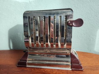

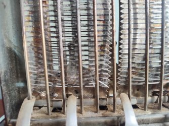

Da ich weiß, dass hier viele Allrounder und Leute mit Wissen weit übers Woodworking hinaus unterwegs sind, kurz diese fachfremde Frage: Meinem geliebten, antiken Klapptoaster ist eine Wendel durch gegangen. Wer weiß Abhilfe? Was ist das für ein Material? Wo bekommt man es noch (bzw. Ersatz - Identisches wird kaum mehr hergestellt werden.) Das Ding ist derart simpel aufgebaut, dass ein Neuwickeln kein Problem wäre aber auch eine Flickung wäre okay.
Ich will einfach nicht auf die Möglichkeit einseitigen Toastens ohne Stärkenbegrenzung verzichten. Und das bietet halt kein moderner Toaster sondern nur diese Oldtimer.
