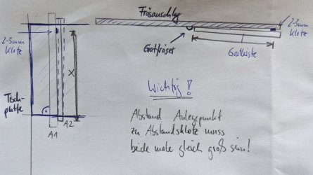

Wenn man komplett maschinell arbeitet, ist es von Vorteil einen langen Anschlag am Frästisch zu haben. Bei konischer Gratnut und Gratfeder kann man dann recht schnell präzise arbeiten:
Für die Gratnut eine Leiste als Anschlag spannen und einmal fräsen, dann die Leiste nur an einem Ende um 2-3 mm versetzen, nochmal fräsen, dann ist die Nut leicht konisch.
Bei der Gratfeder fräst man die eine Seite einfach am Anschlag, bei der anderen Seite klebt man einfach ein 2-3mm Klötzchen so an das Werkstück dass es nicht mehr parallel am Anschlag vorbei geführt wird.Dadurch wird die Gratfeder auch konisch.
Zur Verdeutlichung eine kleine Skizze:
Links: Tischplatte. Leiste A1 rechtwinklig aufgespannt. Leiste A2 einmal direkt angelegt und gefräst, einmal mit Klötzchen dazwischen. Nut fertig.
Jetzt brauch ich den Abstand von der Ecke mit der Leiste A2 an A1 anliegt, und dem Klötzchen. Das ist der Abstand, der auch an der Gratleiste von der am Fräsanschlag anliegenden Kante bis zum Klötzchen vorhanden sein muss.
Geht in der Praxis ganz flott, ist präzise, und ergibt ne Gratleiste die nachgeklopft werden kann.
