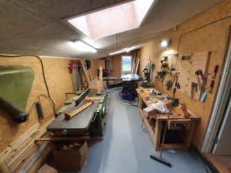

Moin Moin!
Nachdem ich in einem anderen Thread nach dem RUWI System zur Werkstattoptimierung gefragt habe (mit hilfreichen Antworten), bin ich nun zum Schluss gekommen, dass ich einen größeren Eingriff in meine Werkstatt wagen muss.
Ich arbeite ja auf wenigen Quadratmetern (3.2x7.5m), und jeder Quadratzentimeter ist natürlich heilig. Eine Fullsize FKS mit kurzem Schiebeschlitten (Griggio SC 1600) steht im hinteren Bereich, ein großer ADH im vorderen. Dazu eine Werkbank und vor der FKS bei abgebautem Tisch ein Plätzchen zum Verleimen auf Böcken etc.
So sieht das Ganze aus, über der FKS ist jetzt noch ein Langholzlager auf Kragarmen.
Die Werkstatt steht in diesem Entwurf nun schon seit etwa 3 Jahren, in denen ich so einige Projekt durchführen konnte. Aus diesen habe ich nun einige Lehren ziehen können. Ich weiß welche Arbeiten ich häufig ausführe, welche Selten, und wohin die Reise gehen soll in den nächtsten Jahren.
Leider hab ich zuwenig Platz. Aber mehr lässt sich nicht realisieren (die Baufläche war begrenzt aufgrund einer Bebauungsregelung. Da ich fast ausschließlich mit Massivholz arbeite -und Möbel baue- ist der ADH unabdinglich.
Die FKS....nun....da möchte ich ansetzen. Generell ist mir schon klar, das die FKS fürs Zuschneiden von Bohlen etc. "eigentlich" un-ersetzlich ist. Aber ich glaube hier muss einfach die Einschränkung gemacht werden, dass aufgrund des geringen Platzes auch die Bedienbarkeit und Nutzbarkeit etwas eingeschränkt ist.
Wenn ich nun die FKS gegen eine Bandsäge tausche?

Was gewinne ich:
-Möglichkeit des Hochkanten Auftrennens (vermisse ich zur Zeit sehr, kann im Umkehrschnitt 2x125mm schaffen)
-Arbeitssicherheit
-Schneiden von Kleinteilen, Keilen, runden Formen, Freihandschneiden am Riss etc.
-Platz
-Mobilität
Was verliere ich?
-Arbeiten am Schiebeschlitten
-Querschnittmöglichkeit wird eingeschränkt
-Den FKS Tisch als Abstell-und Arbeitstisch, e.g. zum Verleimen, ausrichten, usw.
Ich könnte mir vorstellen, dass ich vielleicht mit einer Bandsäge besser bedient bin? In Ergänzung dazu habe ich ja die Festool HK85 mit 3 Führungsschiene, zum Besäumen, Formatieren von fertigen Tischplatten usw.. Hier könnte ich diese Querschnittvorrichtung erwerben, für präzise 90 Grad Schnitte.
Zum Anderen ist eine BS ja viel billiger. Für etwas mehr als den halben Preis einer Hammer K3 Winner (mit ein paar Ausstatungsmerkmalen) bekomme ich ja eine FB510 neu, mit 2 Tischverlängerungen. Ich kann also eine höherwertigere Maschine bekommen für weniger Geld. Auch würde sie weniger Dreck machen, leiser sein, das Arbeiten is viel sicherer? (Ich habe ja keine Oberhaube, und die am Spaltkeil habe ich nicht montiert, weil ich nach dem Arbeiten immer das Blatt der FKS voll versenke, um den Tisch anderweitig nutzen zu können).
Gibt es unter euch welche, die mit BS ohne FKS arbeiten? Haben manche es versucht, und letztendlich bereut?
Die FKS könnte ich versuchen zu verkaufen...bekomme ich vielleicht noch 1200-1500 Euro für, dann "fehlen" mir nur etwa 2000.-
Würde gerne euer Input hören....

In die Ecke gekommen ist sie mit Hubwagen, und dann auf Kanthölzer abgestellt.
So gefestigt bin ich noch nicht in der Idee, im Gegenteil...eher so eine Art "warum nicht" Schnapsideen-Geistesblitz. Ich bin jetzt nicht tot-ungluecklich mit meinem Setup. Die Saege macht schon Laune, und zieht auch durch schwere Planken durch, und die Schnitthoehe ist schon gut.
@Manuel_ die Garage / Werkstatt hat 2 Türen (von da wo ich fotografiere, links ist noch eine). Ich kann also durch die Tür raushobeln / raussägen, wie du schon sagst. Sowohl beim Hobel als auch bei der Säge (wenn es deutlich über 2m geht, mach ich die Türen auf. Jetzt habe ich mehr Kopffreihheit über der Werkbank (die kollidiert ja sonst mit der Säge).
Ich will noch ein paar Zentimeterchen rausholen, so koennte ich das Handrad umdesignen vom Hobel, ein Loch in die Wand bohren fuer die Fuehrungsstangen der Anschlaege etc.
Aber generell ist nicht viel drin, bei den Maschinen wie sie jetzt sind. Von da wo ich fotografiere ist jetzt ein Tor...das will ich austauchen gegen Leichtbauwand und eine 1m Tuer. Dann gewinne ich eine Menge Stellplatz / Wandplatz von da wo ich fotografiere.
Die Schleifmaschine kommt dann dahin, und die Stemmmaschine fliegt raus (die brauche ich nicht mehr, habe jetzt eine Domino).

Willst Du in jedem Fall eine BS kaufen und noch hinstellen? Oder nur wenn die FKS weg ist ?
Dann könntest Du ja versuchshalber bewusst auf den Einsatz der FKS verzichten und schauen wie gut Du damit klar kommst.
Oder eine BS auf Rollen, die man im Nebenzimmer parken kann und nur zum Gebrauch herholt.
Das wäre am Besten, würde aber am Platz scheitern.
Wenn ich ein bisschen optimiere könnte evtl. eine kleine BS zwischen Werkbank und FKS...in der Tat, wenn ich die FKS behalte kann ich eine sehr kleine BS nehmen, weil die dann ja nur filigrane Bauteile wuppen muss.
Nebenzimmer habe ich nicht, dann müsste ich meine Sauna rausschmeißen und den Bereich umwidmen.
Mitglied 120553
Das war zumindest am Anfang noch richtig . Bei mir parkt dauerhaft ein Hubwagen mit 80er Gabeln unter meiner AD 951 und ein weiterer mit 140er Gabeln unter einer großen Säge/Fräse Kombi . So nehmen sie nichts vom kostbaren Werkstattplatz weg . Die Maschinen wiegen jeweils einzeln ca. 900 Kg . So leicht wie mit einem Hubwagen rollt es sich mit keinem selbstgebauten Fahrwerk . In meiner alten Werkstatt (unwesentlich größer als deine) hatte ich noch eine kleine KF 700 mit 2m Schlitten . Da hing der Querausleger + großem Queranschlag die meiste Zeit an der Wand und wurden nur bei Bedarf an die Maschine gebaut . Ich hatte auch noch einen kleinen Queranschlag + einen kleinen Tisch zum Einhängen . Das hat für die meisten Sachen ausgereicht und man konnte sich noch in der Werkstatt bewegen . Auf eine anständige Kreissäge bzw. Formatsäge würde ich niemals verzichten . Da würde ich mir eher ein anderes Hobby suchen .
