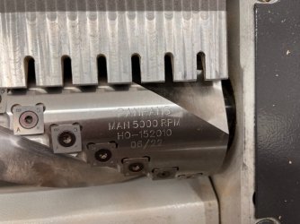

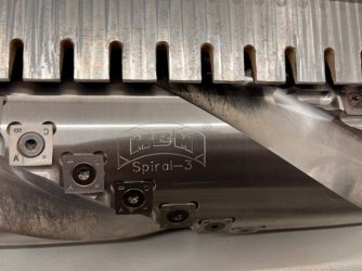

Manche versuchens halt rein über den Namen, und mich wundert jetzt die Aussage dass die Hokubema keinerlei Merkmale hat die man sich groß auf die Fahne schreiben kann. Wird dann wohl langfristig auch nicht gut gehen...
hat Hokubema nicht eine eigene Messerwelle? vielleicht hochwertigere Lager und Motor und dann eben gehobelt, was man auf alle Bildern auch sehen kann. Was auch sichtbar ist, die LALO geht nicht dran, die haben ein anderes Frontblech.
7.468
Ich hab mich mit der Stomana nur kurz auseinander gesetzt als ich auf der Suche nach ner Hobelmaschine war. Da gabs einen Händler bei ebay Kleinanzeigen der die als Nikman verkauft hat, mit Spirelli, für 5000€. Fand ich nicht uninteressant, hab mich aber dagegen entschieden weil die Messer keinen ziehenden Schnitt haben. Außerdem hab ich günstiger meine SCM gefunden und dann wars klar.
Ich hab jetzt gerade mal die Hokubema angeschaut, und ja, ich seh da ne andere Welle als bei Nikman. Und gehobelte Tische und nen 5,5kw Motor. Wenn ich Interesse an der Maschine hätte würde ich mich an einen Techniker bei Hokubema wenden der sich mit der Maschine auskennt (ich bin mir sicher das es bei Hokubema einen solchen gibt) und mich über weitere Details informieren.
netsupervisor
Sehe ich ehrlich gesagt nicht. Für mich völlig identisch.
