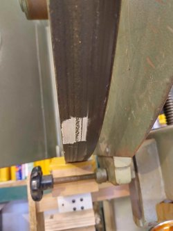

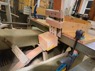

Letzte Woche habe ich mich nach der Hilfe hier endlich an die Bandagen getraut. Beim unteren Rad (Gummikork-Bandage) war ich auch (mit viel Geduld) erfolgreich. Beim oberen Rad möchte ich einen anderen Weg versuchen.
Das war mein Aufbau: Ich habe mit einer 10 cm langen Linearführung einen Schlitten gebaut, auf dem der Schleifklotz war. Die Zustellung erfolge kontrolliert mit einer M8er Schraube, die in einer Sicherungsmutter steckte. Mit der Sicherungsmutter konnte ich das Spiel aus dem Gewinde nehmen und der Schleifklotz ist an Ort und Stelle geblieben, wenn ich nicht gedreht habe. Durch die Schwergängigkeit der Sicherungsmutter konnte ich die Schraube auch gradweise drehen und so sehr fein zustellen.
Insgesamt habe ich einen dreiviertel Tag damit verbracht die Vorrichtung zu bauen und die untere Bandage zu schleifen. Beide Bandagen sind vom Vorbesitzer sehr zerfurcht. Die tiefste Furche unten dürfte sich zwischen 0,5 und 1 mm bewegt haben (nicht gemessen). Oben ist es noch schlimmer.

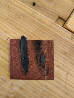

An der oberen aufvulkanisierten Bandage habe ich dann schnell zu 40er Schleifpapier gewechselt, nachdem ich gesehen habe wie schnell alles zuschmiert. Danach erfolgte alles ziemlich unkontrolliert. Manchmal konnte ich fast eine halbe Umdrehung zustellen und das Schleifpapier sah nach 1 Min schleifen noch gut aus, manchmal war nach minimaler Zustellung das Schleifpapier völlig verschmiert:
Nach ca. 2 Std war ein komplettes Band 40er Schleifpapier (vom Handbandschleifer) aufgebraucht und kaum ein Fortschritt festzustellen. Ich hatte die Bandage zu Beginn mit einem weißen Balken markiert, um den Fortschritt feststellen zu können. Mit der Methode liegt aber noch viel Schleifpapier vor mir. An der Kante zum Schleifklotz kann man etwa erkennen, wie ungleichmäßig die Bandage abgenutzt ist.
FRAGE: glaubt ihr, dass man die original Bandage mit Fräser und Oberfräse bearbeiten kann? Ich habe mir eine Art Pendel überlegt, mit der ich das ballige Profil anfräsen könnte. Dann drehe ich das Rad natürlich per Hand und stelle die Frästiefe auch nur sehr fein zu. Es geht mir aber darum, ob es nicht den Gummi komplett zerfetzt oder gar keine brauchbare Zerspanung stattfindet.

Könnte es sein, dass sich das Schleifpapier so schnell zusetzt, weil die Umdrehungen des Rades zu hoch sind und durch die Hitze der Gummi schmilzt? Dass also langsames Drehen von Hand eher Erfolg bringt? Nur so ne Idee, hab das noch nie gemacht.

wie ich sehe, ist doch ein Winkel montiert, der die Bürste hält. Wäre eine Befestigungsmöglichkeit gewesen.
Ich weiß nicht, wie alt die Gummi(bandage) ist, du schreibst von tiefen Riefen.
Vorschlag, nimm die Gummibandage komplett runter und klebe eine Neue aus Kork rauf. Dann kannst du auch gleich prüfen, ob das Rad einen Schlag hat und hast einen definierten Zustand.

Die Bandsäge ist wirklich gelaufen. Ich habe ein sehr schmales Band aufgelegt und nachdem das untere Rad schon ballig war, ist es auch schon hervorragend stabil in der Mitte gelaufen.
Das mit der viel zu hohen Drehzahl leuchtet natürlich ein. Ich hatte es aus dem oben verlinkten Thread von Coebi so gelesen, dass er das Rad auch hat antreiben lassen. Nur eben mit konkavem Hobeleisen statt Schleifpapier. Nachdem er von ständigem Nachschärfen geschrieben hat und später auch eher zu Schleifpapier gewechselt ist, habe ich es direkt so gemacht.
Gleichzeitiges abblasen (und dadurch reinigen und kühlen) mit dem Kompressor (hat glaube ich Dietrich empfohlen) half nicht, weil die ganze Vorrichtung anfing zu flattern.
Ich werde als nächstes auf jeden Fall erstmal das Rad von Hand drehen. Das macht natürlich absolut Sinn. Aber ob ich damit in angemessener Zeit an das Ergebnis komme? Mal sehen...

Eine BS mit 1200-1600 m/min läuft für einen schleifenden Vorgang zu schnell, 1200 entsprechen schon 20m/s, die meisten Kantenschleifmaschinen laufen mit 10-15 m/s und haben viel mehr frisches Schleifband sprich schleifen nicht auf einem Punkt.
