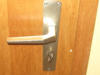

Zylinderschloss einbauen ( vorhanden ist ein Kastenschloss)
Maria-Anna
24. Juli 2025
24
Bayern
für diese Tür fand ich heute den Schlüssel, dieser SChlüssel war viele Jahre verschwunden.
Ich stelle fest, daß die Tür sich schlecht abschliessen lässt,. Habe mit Graphitspray gearbeitet.
man kann die Tür abschliessen aber nur wenn ich fest dagegendrücke .
Bzw. wie könnte ich ein Zylinderschloss in das alte Kastenschloss einbauen? auf Youtube ist es ganz genau beschrieben
ich weiss aber nicht , welche Grösse von Zylinderschloss ich genau kaufen muss , kann ich den alten Beschlag und Klinke weiterverwenden.
dank für Info
viele Grüsse Maria Anna

Das eingebaute Schloss ist ein Einsteckschloss mit Buntbartschlüssel.
Das Schloss muss kpl. durch ein Einsteckschloß für Schließzylinder ersetzt werden.
Auch die Türschilder müssen erneuert werden.
Dazu dann natürlich noch ein passender Schließzylinder.
Also alles raus, passendes neues Schloss besorgen und einbauen.
Dabei darauf achten dass die Maße passen.
Am besten das alte Schloss zum Einkauf mitnehmen.

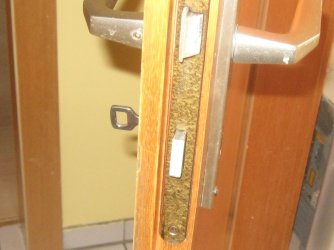

Sieht so aus, also ob das Schloss schon mal getauscht wurde, jedenfalls ist der Stulp (das Blech, wo Riegel und Falle rauskommen) kleiner als die Fräsung. Wenn es beim Drücken geht, bringen Fitschenringe nichts. Du musst wahrscheinlich das Schliessblech bearbeiten, mit einer Feile auf der Seite wo die Tür ist, die Öffnung für den Riegel etwas breiter machen.
654321
1. März 2011
307
daheim
Vorderkante vom Riegel brechen/ anschrägen hilft auch oft noch etwas in Ergänzung zum oben genannten bearbeiten des Schließblechs...

So ein Schloss kann natürlich auch mal defekt sein. Kann man denn bei offener Tür sauber mit dem Schlüssel den Riegel raus und reinfahren?

Du musst am Schliessblech die untere Öffnung etwas größer feilen. Wo genau, das musst du anschauen, wenn der Riegel ausgefahren ist und du die Türe dann schliesst. Dann oben und unten am Riegel mit Bleistifft markieren, und die siehst, obs oben, unten oder vorne hakt.
Wenns mit drücken besser geht, dann wirds aber wohl vorne sein.

Da wird wahrscheinlich die Tür durch die Änderung von Temperatur und Luftfeuchte etwas bombiert geworden sein und dadurch ist im Schlossbereich etwas mehr Abstand im Falz.
Abhilfe: elegante Methode: das Schließblech beim Riegel etwas ausfeilen. Quick and dirty: mit einer Hammerfinne das Loch beim Riegel etwas nach aussen drücken und dadurch das Loch aufweiten. Da reicht meist 1mm.
Natürlich kann sich die Tür auch etwas gesenkt haben und dadurch reibt der Riegel unten am Schliessblechloch. Da würden Einlegescheiben nützen, oder wieder ausfeilen.
Wo der Fehler liegt musst du zuerst herausfinden.

Wenn der Riegel über Jahre nicht betätigt wurde ist es kein Wunder dass er etwas steif in den Gelenken ist. Das Schloß zerlegen, reinigen und den Riegel leicht fetten. Und die anderen beweglichen Teile mögen das auch. Um das Schloß auszubauen muss du den Drücker samt Dorn rausnehmen, da ist an der Unterseite eine Madenschraube drin. Dann die beiden Schrauben am Stulp entfernen. Das Schloß auf zugesperrt stellen, dann kannst du den Schloßkasten mit einer Zange am Riegel packen und rausziehen. Am Schloßkasten sind dann noch 3 Schrauben zu entfernen. Vorsichtig öffnen und Foto machen. Dann kann man sich an die Arbeit machen. Dieser Vorgang ist bei 30 Jahren Benutzung als eher normal anzusehen.
Und komm bitte nicht auf den Gedanken den Schloßkasten zu tauschen, die Qualität ist hervorragend. Und wie der Kollege oben beschrieben hat, den Riegel an der Vorderkante mit der Feile abrunden. Dann sollte es flutschen.
