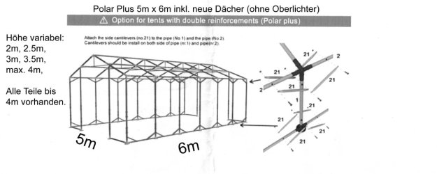

Hallo Thomas, hallo Kollegen,
ich möchte zwei Zelte an der Giebelseite koppeln, damit auch längere Klamotten reinbekomme und auch im Trockenen den Abbund darin machen kann.
Bin nicht ganz sicher ob ich wieder einen passenden Binder machen muss oder ob man das auch nur mit den Zeltteilen und Planen dort dicht und stabil bekommt?
Hat das schon mal jemand gemacht? oder eine gute Idee für die Koppelung?
Viele merci.
Jörg
die Gerüstrohre haben 50mm und 38mm Durchmesser. Standard Kreuz- und Drehkupplungen habe ich reichlich, damit könnte ich die Aufrechten 50mm Rohre koppeln, dazu auch variable Klemmen für die 38mm.
Habe noch ein Reststück einer Pfette 20/12cm in gut 5,5m rumstehen. Die mit zwei Baustützen dazwischen im Traufpunkt würde diese die komplette Durchfahrtsbreite von 5m ermöglichen und würde die Plane zwischen den Giebeln tragen. Im Anhang eine einfache Handskizze.
Jörg

Da du es ja sowieso machst: :emoji_worried:
Dann mach an die vertikalen Rohre der je 4 Giebelständer mit 2x 8 Stk.
https://geruest-welt.de/Produkte-Ge...Geruestschellen/Kantholzkupplung-drehbar.html
unter und über der Pfette damit fest.
Nachdem du die gegenüberliegend temporär fixiert hast (Platten liegen versetzt aufeinander),
kannst du sie gemeinsam durchbohren und 4 Stk. M12 Gewindestäbe vertikal durch die Pfette ziehen,
Scheiben oben und unten, selbsichernde Muttern, fertig.
Das obere Giebeldreieck aus Rohr des Giebels bleibt erhalten, neben die äußeren Rohrstützen des Zelts
mit Parallelkupplungen jeweils eine Bau-Rohrstütze daneben stellen und verbinden.
Die danach abgeschnittenen Teile der 4 inneren Giebelstützen kannst du an die äußeren mit Rohrkupplungen als "Kopfbänder" zue Aussteifung verwenden.

Falls du noch ein paar Meter 1,5" Gerüstrohr übrig hast:
Schneid dir 8 Stk. 50 cm lange Stücke, mittig 13 mm Loch durchgebohrt,
mit je 2 Drehkupplungen als Verbindung an die Giebelstützen geschraubt,
Abstand Stützen = Pfettenbreite, die 4 M12 Gewindestäbe durchgebohrt, große Holzbau U-Scheibe oben und unten,
Muttern festziehen, fertig.
