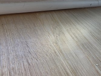

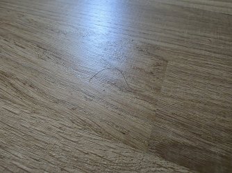

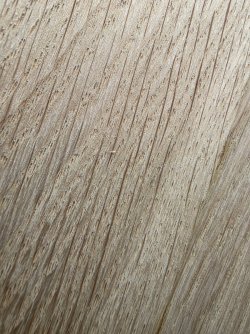

ich wäre dankbar über eure Einschätzung bzgl. des Zustands meines Eicheparketts nach dem Schleifen.
Besonders im Randbereich, aber teilweise auch in der Mitte fühlt sich der Parkett rau und könig an und allgemein ist die Farbe nun sehr blass im Vergleich zu vorher.
Vieken Dank und LG Martina

Solche Spezialisten gibt es bei uns auch, grob mit Körnung 60 geschliffen und dann Wasserlack drauf und ohne Zwischenschliff den 2. Auftrag wenn überhaupt. Da rutscht man sicher nicht mehr aus. Klar das hilft nicht viel, daher die Frage war es ein Billigangebot?
Die Farbe ist blass weil der Lack nicht anfeuert (den Farbton verstärkt) und die gealterte Schicht weg ist. Aus meiner Sicht hätte der "Fachmann" darauf hinweisen müssen. Was in Deutschland gilt weiss ich nicht, der Ort hingegen erinnert an eine Donaufahrt.

Danke für deine Einschätzung. Warum feuert der Lack nicht an?
Es war schon eher günstig, 28 Euro pro qm.
Der Handwerker wohnt tatsächlich an der Donau

Der nicht anfeuernde Lack ist - leider - das allergeringste Problem. War das ein zugelassener Handwerker mit Rechnung oder eine gefälligkeitsleistung unter der Hand?
Der Boden is so aktuell eine Katastrophe. Und wenn sich der dafür noch bezahlen lässt, hätte ich bedenken dass der das auch nur halbwegs nachbessern kann. Eieieiei…

Da muss aber ordentlich was abgetragen werden, um das auszubessern. Für mich wäre das nicht hinnehmbar und zahlen würde ich solange nicht, bis es ausgebessert wurde. Andere Baustelle aber ich hatte mal ein Problem mit Kalk- Marmor Putz und habe dafür noch einen Gutachter beauftragt. Würde ich in deinem Fall auch tun, das Gutachten zahlt nämlich zu 50% der Unternehmer, ob er will oder nicht.

Bild eins schaut aus als hätte jemand versucht mit grobem korn einen Vinyl Eiche Imitat Boden zu schleifen. Welche Maschine hinterlässt denn solche Spuren??? Und derart tiefe Kratzer?
