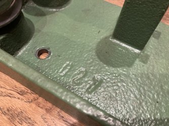

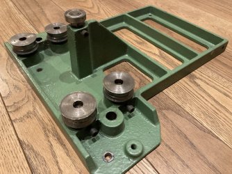

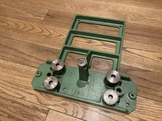

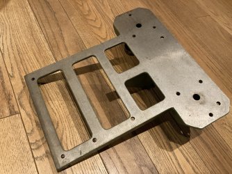

Hallo in die Runde,
wer kann etwas zur Bestimmung dieses Schiebetisches beitragen. Einzige Information ist eine Nummer mit den Ziffern „027“.

naja da liefert denke ich die Frabe die Optik und die erkennbare Technik mehr Infos.
Farbe: bekannt, beliebtes Maschinengrün. Also Baujahr 1970 - ca. 1995
Würde auf eine kleine Tisch oder Formatkreissäge tippen.
mit Rundstangenführung.
Mgl Hersteller: Flott, Frommia, Ulmia, Rapid....
8.901
Die vier genannten Hersteller kenn ich ganz gut, die hatten eher großflächigere Tische, und andere Führungen für den Tisch. Das Teil sieht für seine Größe auch nochmal massiver aus als die (für damalige Verhältnisse) leichten Tischkreissägen.
Ich bin da eher bei Bäuerle, Panhans oder ner Italienerin. Könnte auch der Schlitten einer Fräse sein.
Sorry, bringt dich auch nicht viel weiter! Viel Glück auf jeden Fall.

Auf der glatten Seite ist eventuell eine Holzplatte oder ähnliches befestigt gewesen? (Zumal der Rahmen in den Ecken Bohrungen aufweist.)
Möglicherweise gehören gar zwei derartige Teile zusammen, die ein längeres Holzteil halten als Teil der Maschine - zwei Teile wären stabiler als Führung.
8.901
Ich halte das schon für den ganzen Tisch. Die Bohrungen sind Befestigungsmöglichkeiten für nen Anschlag.

sieht mir sehr ähnlich aus, wie dieser Tisch an der Robland. Zumindest die gleiche Führung auf zwei Stangen.
Vielleicht ein anderes, größres Modell des gleichen Herstellers.
