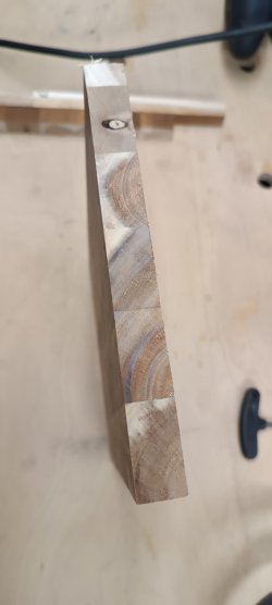

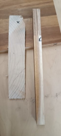

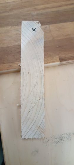

Hallo Carsten.
Ich hab mal paar Schnitte in 2 verschiedenen Hölzern gemacht :emoji_slight_smile:
Sägeblatt 48 WZ gebraucht , also nicht frisch geschärft aber noch scharf.
Einmal Robinie 18mm aus dem Baumarkt und einmal Vollholz Fichte oder so 40mm.
Bild 1: Längsschnitt mit dem Parallelanschlag Seite vom Brett
Bild 2 : Querschnitt Brettseite
Bild 3 : Querschnitt mit Schiebetisch
Bild 4 und 5 sind jeweils die Abschnitte
Hoffe man kann was erkennen.
Zur Säge : Metabo 1688.
Das Sägeblatt eiert gute 2/10tel, was mich aber nie gestört hat und der Präzision auch nicht schadet.
Wenn du andere Aufnahmen brauchst sag gerne bescheid
Gruß dsdommi
