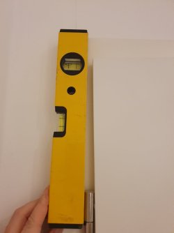

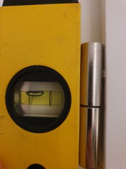

die Türen sind seit ca. 4 Jahren verbaut und relativ schwer, ich bin Mittlerweile fast Wöchentlich irgendwo am nachstellen und einstellen.
Bei einigen Türen geht es schon nicht mehr da die Bänder schief sind und auch mittlerweile schief in der Zarge sitzen.
Gibt es eine Alternative (stabilere) Ausführung die man montieren könnte?

Bei schweren Türen wären 3teilige Bänder von Vorteil gewesen. Da fällt die Hebelwirkung weg, weil das obere Bandteil den Zug abfängt. Das wird aber jetzt kaum mehr möglich sein. Die Geometrie deiner Bänder sind auch ungünstig. Der Einbohrzapfen vom Türteil ist sehr weit weg vom Stift.
Leider weiß ich auch keine Abhilfe ausser die Einbohrzapfen des Stiftteils gut zu klemmen. Ich nehme an, das geschieht durch eine Imbusschraube hinter der Dichtung.
LG Gerhard

Hallo, da würde ich mir von einem Tischler 3-Teilige Bänder einbauen lassen. Dafür muss ein zweites Loch je Band in die Tür gebohrt werden.

Die 3 teiligen Bänder lassen sich vor Ort recht einfach mit dieser Bohrlehre bohren. Erfordert ein zusätzliches Loch und andere Bandteile in Tür und Türzarge

Vielen dank, wusste bisher nicht das es Bänder in dreiteilig gibt, werde mal mit dem Tischler sprechen der die Türen eingebaut hat leider wurde das beim verkauf nicht erwähnt/beraten und offensichtlich sind die Türen für die normale Ausführung zu schwer.

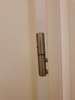

Bandunterteile sind fest, bei den Türen wo ich die Bänder komplett zerlegt habe, habe ich dies mehrmals Kontrolliert.
Problem ist auch eher das Bandoberteil das mit einem einem Bolzen in dem Blatt fest ist.
Siehe Bild, man erkennt auch gut das dass Bandoberteil nicht mehr parallel zur Tür verläuft oben liegt es an der Tür an und unten hat es luft.

Was ist bei dir relativ schwer ?
Normale Zimmertüren da gibt es 4 Varianten in der Mittellage
Kartonwabe
Röhrenspan-Streifen
Röhrenspan-Kern
Vollspan
Normal wird Röhrenspankern verbaut dafür sind die Bänder ausreichend (40Kg-Traglast) V0020
außer Kinder etc. finden es toll mit der Tür am Türgriff hängend zu „schaukeln“ etc. dafür sind die nicht ausgelegt
3 - teilige Bänder (V0026) 70kg - sind im Privatsektor nur bei Glastüren normal - ggf. da auch mit verstärkter Bandtasche
beschreib mal die fehler die Wöchentlich nachgestellt werden müssen -
das bisschen schräge Band im Türblatt dürfte keine Auswirkungen haben
falls das Türblatt am Boden streift gibt es Fitschenringe zum Unterlegen am Band
wenn das Türblatt in der Zarge streift - gibt es auch Möglichkeiten zum Einstellen je nach dem wo sie Streift
aber wenn das wöchentliche an der gleichen Tür nachgestellt werden muss liegt der Fehler wo anders

Es sind alle (10) Türen im Haus die Probleme machen, die die am häufigsten frequentiert werden machen am meisten Probleme.
Türen sind mit Vollspan Einlage.
Habe mittlerweile auch im Westag Türenkompenium den Hinweis gefunden bei vollspan werden 3 teilige bänder empfohlen
Fitschenringe habe ich natürlich auch schon besorgt helfen bei mir aber nicht, ich bekomme zwar das schleifen auf dem Boden damit weg aber das Blatt ist immernoch schief und schleift an der Zarge.

wo schleift es an der Zarge - Schlossseite Oben-Mitte-Unten?
wenn das Türblatt an der Zarge schleift stimmt meist was mit dem Zargeneinbau nicht
Werkseitig sind zwischen Zarge und Türblatt 3mm Luft vorgesehen
oben am Querstück das Falzmaß messen bei 860 Tür ca 842 mm dieses Maß sollte über all gleich sein +-1mm
Türzarge sollte allseitig exakt im Wasser sitzen -
je nach handwerklichen Fähigkeiten gibt es ein paar Möglichkeiten geringfügige Abweichungen an der Zarge zu beheben
z.b. Band - Zargenseitig Kröpfen (Ersatzband sollte vorhanden sein) - mit Schlagbohrmaschine und Rahmendübel lässt sich auch manches unsichtbar korrigieren- aber bei so Sachen sollte man wissen was man tut und das sind Notlösungen und keinesfalls als Normal zu betrachten
kann die Vorgehensweise bei Bedarf genauer Erklären
3 teigiges Band ist recht einfach - Bandteil Zargenseitig tauschen - die obere Bohrung an der Tür passt - Achsabstand 71mm mit 9° Richtung Falz schräg Bohren mit 6,8 mm Bohrer - mit Bohrschablone ist das etwas einfacher

Die Renobänder sind schon OK, nur würde ich die bei einer Vollspantür die in einer Spanplattenzarge sitzt
nicht unbedingt als gute Lösung betrachten
Paulisch hat den Grund dafür ja beschrieben 10-13 mm Spanplattenstärke bei Zargenbekleidung die nicht dafür ausgelegt ist eine solche Belastung aufzunehmen (hat ja ein Grund warum die Bandaufnahmen an der Zargenlaibung befestigt sind)
Auch ein Profi mit Werkstatt hat nicht immer andere besser Möglichkeiten trotz Knowhow und Berufsehre
wie richtig festgestellt wurde am Ende des Tages muss einer den Spaß bezahlen -
@ Paulisch
bin noch nicht ganz davon überzeugt das das 3-teilige Band das Problem nachhaltig löst da die Tür wohl in der Zarge streift
d.h. irgendwas hat die 3mm Werkluft stark verkleinert
selbst bei eine Vollspantür mit normalen Bändern dürfte die Tür nicht an der Zarge streifen auch wenn das Band sein angegebenes Limit erreicht hat
drüber ist es nicht sonst hätte das Werk die nicht mit den Bändern ausgeliefert

Meiner Meinung nach hat da der Türverkäufer/Schreiner seine Hausaufgaben nicht gemacht.
Es gibt ja für jede "Gewichtsklasse" die passenden Bänder. Es gibt von Simonswerk z.B. die Verstärkungssätze für Vollspantüren oder Ganzglastüren. Wäre in dem Fall wohl das mindeste gewesen.
Dann 3-teilige Bänder, wurden schon genannt. Mit schnell einen Fitschenring unterlegen, ist es halt da nicht getan.
Zum anderen gibt es auch bei den Bandaufnahmen solche und solche.......
Die billigen sind ganz aus Kunststoff und dann gibt es auch Ganzmetall mit durchgehenden Buchsen.
Da wird die Last anders abgetragen, als bei den KU-Teilen, bei denen das Bandteil direkt die Spanplatte der Falzverkleidung wegdrückt.
Auf den Fotos sieht es verdächtig danach aus. Sonst würde das Bandunterteil nicht so schräg dahängen.
Das ist Sache des Herstellers, ob er da ein paar Cent spart (oder nicht).
Unterm Strich passen Türblatt und Zarge nicht wirklich zusammen.
