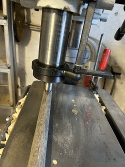

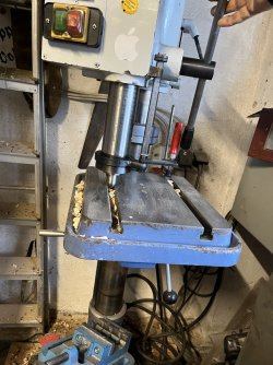

Anstelle von Tischnut kann auch ein Spannprisma aufgeschraubt/gespannt werden. Für mobil gibt es auch Bohrlehren in Prismaform.
