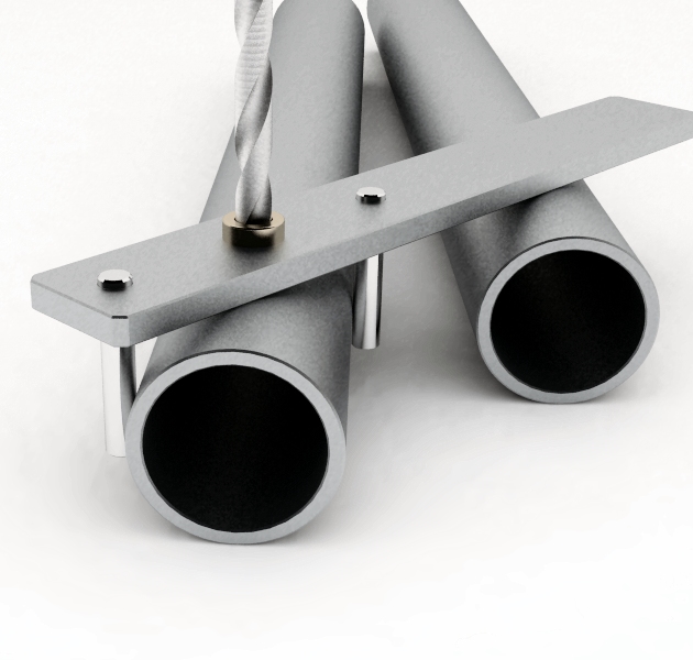

Mit der ständerbohrmaschine und fest geklemmtem Rohr sollte das doch ohne Probleme gehen? Und damit es exakt mittig wird: ein U Profil in dessen Innenseite das Rohr genau passt drüber in dem man zuvor genau mittig ein Loch gebohrt hat.

Quick and nasty? In ein Kantholz mit schenkelgleicher V-Nut legen, den Bohrer exakt auf den Boden der Nut ausrichten (ankörnen, durchbohren).
Grüße, Tobi
So geht das. Standbohrmaschine/Bohrstaender ist doch vorhanden, oder?
Werkstueck und Vorrichtung gegen Verrutschen und Verdrehen sichern.
