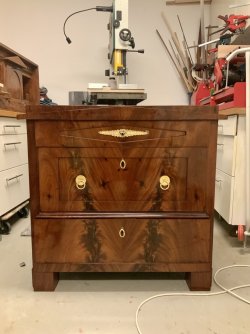

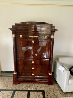

Bzgl vorher nachher habe ich nur ein paar nachher Bilder. Beschläge habe ich vergoldet. Säule am Sekretär habe ich gedrechselt und mit altem Kuba Mahagoni Furnier furniert. Unterer Bereich an der Komode wurde mit altem Furnier restauriert.
