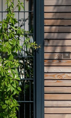

ich möchte einen Zaun aus Metall und Holz bauen (Siehe Anhang).
Die Montage der Rhombus Leisten ist klar.
Jedoch habt ihr Tipps, Ideen wie ich eine Doppelstabmatte in ein U-Profil aus Alu befestigte wie im Foto, dazu nach Möglichkeit unsichtbar.
Das U-Profil hat innen 21mm, der Doppelstab hat 20mm das Alu U- Profil hat Außen 25-25-25. Einfach wäre eine Schloss- oder Sechskant M- Schraube aber das wäre ja einfach und sichtbar.
Gebt mir eure Meinungen, Tipps usw.
Vielen Dank schonmal...

unsichtbar von Außen von der Straßenseite.
Innen dürfen und können gerne Schrauben sichtbar sein.
8.411
die Doppelstabelemente haben doch 2 Stäbe horizontal und einen Stab senkrecht. Dann könntest du rechts und links von dem Senkrechten Stab jeweils eine Schraube Eindrehen und so den Stab und damit das Element fixieren, also in dem U deines Profil. Eventuell die beiden Schrauben mit einem Kettenglied oder eine 2Loch Scheibe verbinden.
7.528
muss das verschraubt sein?
einfach reinschieben und ggfs ganz oben mit einer Schraube "sichern".
