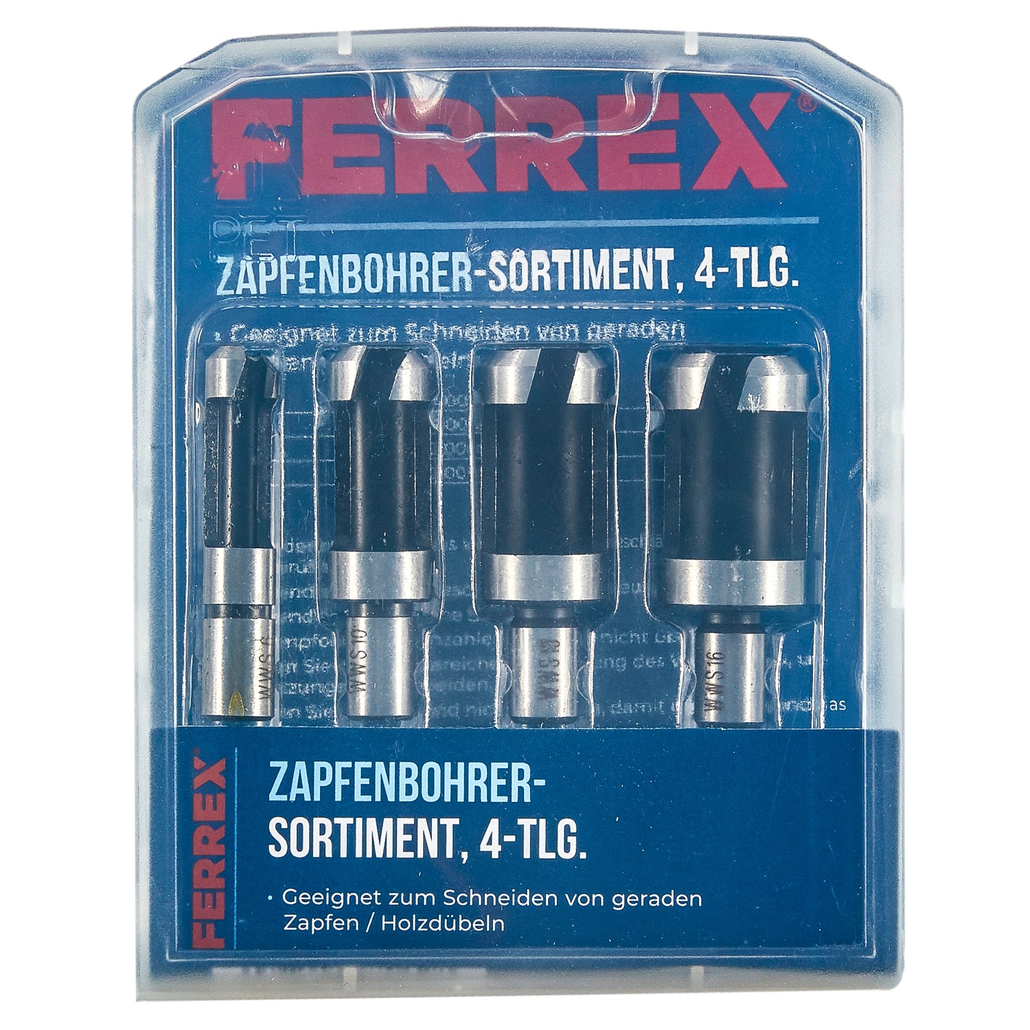

bei Aldi liegen vereinzelt von deren letzter Aktion noch mehrteilige Sätze Zapfenschneider.
ganz verkehrt sollen die nicht sein.
Die waren so günstig, da habe ich mir auch einen Satz gekauft. Erfahrung mit den Dingern habe ich aber noch nicht aber das waren genau die hier vom "Markenhersteller" FERREX :emoji_sunglasses:
