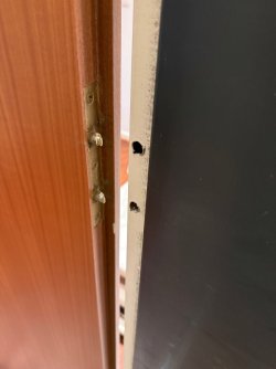

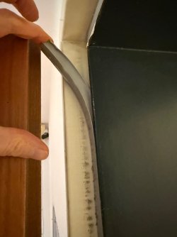

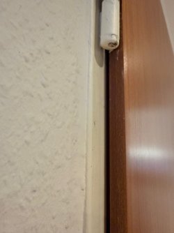

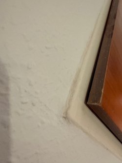

bei mir entfleucht jede Menge warme (teure) Luft durch einen enormen Spalt in der Wohnungstüre. Betroffen ist die Seite der Scharniere und die obere Seite. Unten habe ich bereits mit Schaumstoffrollen abgedichtet, das funktioniert.
Hätte jemand einen Tipp, wie ich die Spalten abgedichtet bekomme?
Vielen Dank und Grüße
Jan

das sieht nach einer älteren Zimmertür aus die nur als WET "missbraucht" wird. Bänder sehen auch älter aus. Evtl mal ein Bild des Bandes.
Gehe mal von Mietwohnung aus. Dann könnte man mit Zustimmung des Vermieters eine zweite Dichtungsebene schaffen.
Athmer Unitherm wäre da ein Mgl.

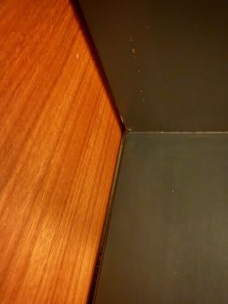

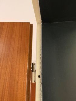

Also Dichtung ist da, allerdings ist die ziemlich platt und die Tür liegt nicht auf.

du kannst z.B. auch die alten Dichtungen gegen neue tauschen.
https://www.gfa-dichtungen.de/de/
und
https://www.graf-dichtungen.de/
z.B.
Denen einfach ein Stück der alten Dichtung schicken dann gibt es ein Angebot für passende neue.
Die neuen Dichtungen beim Einsetzen nicht ziehen. Evtl kann man auch das obere Band etwas zum Rahmen stellen um mehr Andruck zu bekommen. Könnte dann aber zu Kollision der Bandseiten bzw Aushebesicherung kommen. Wenn man hier dann aufbohrt wäre das nicht mehr reversibel.
