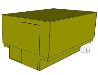

Ich plane für einen 750kg Anhänger eine Wohnkabine (eher Schlafkabine) zu bauen.
Auf Grund des zu erwartenden Nutzungsprofils wird diese einwandig aus Sperrholz werden, eine isolierte / mehrschichtige Variante ist mir zu aufwendig und auch nicht notwendig.
Die Kiste wird etwa 2.300 mm lang und 1.500mm breit.
Aus Platzspargründen und auch um während der Fahrt Sprit (Strom) zu sparen, wird sie aufstellbar im Hutschachtelprinzip, etwa um 700mm.
Zur Verdeutlichung habe ich drei Bilder angehängt.
Ich würde das ganze aus Albasia (oder evtl. einem anderen) Sperrholz bauen, das spart Gewicht und die leere Kiste wird unter 200 kg wiegen.
Um es wetterbeständig und stabiler zu machen, wird sie mit Epoxidharz und Gewebematten beschichtet.
Danach für die Optik und UV Stabilität noch streichen.
Nun zu meinen Fragen:
Welche Stärke wäre eurer Meinung nach notwendig? Ich dachte an 15mm, aus Gewichts- und Kostengründen überlege ich ob 12mm reichen.
Damit es sich auf die Länge nicht durchbiegt, könnten von innen Versteifungen angebracht werden.
Evtl auch das Unterteil aus 15mm und das Oberteil aus 12mm?
Ich habe bisher noch nichts mit GFK verstärkt, daher kann ich nicht genau sagen, wie stabil das wird.
Würdet ihr das Gewebe flächig verwenden, oder nur an den Kanten?
Innen würde ich es gerne unbeschichtet lassen. Geht das, wenn außen komplett mit Epoxidharz beschichtet?
Ich freue mich über eure Meinungen.

Hängt so'n büschen davon ab, wie viele Versteifungen du einziehen möchtest.
Das Ding hat die Länge und die 1,3fache Breite einer Optimistenjolle, 230x113. Die würde ohne Spant / Kiel aus 15mm im Boden gebaut, mit Kiel und in den Seiten aus mind. 6mm Ply. (https://www.opticlass.de/app/uploads/2018/02/Klassenvorschriften-Stand-2018.pdf)
Mit 12mm + "Spanten" sollte das funktionieren.
Ich würde flächig Gewebe benutzen.
Was meinst Du mit "innen unbeschichtet"? Gar nix? Bei Sperrholz brauchst du zumindest IMMER einen guten Kantenschutz.

Vielen Dank für deine Einschätzung.
Innen meine ich tatsächlich roh. Evtl. geschliffen.
Kanten könnte ich schützen.
Oder verzieht es sich, wenn nur einseitig beschichtet?

Mit vier Gasdruckdämpfern. Zwei links zwei rechts. Geführt über Rollen zwischen dem unteren und dem oberen Teil.

Es ist ein wenig kniffliger als es erscheint. 1. Punkt: Die Ecken von der Konstruktion müssen großzügig gerundet werden da das Glasgewebe nicht um scharfe Ecken geht. Da das Sperrholz dünn ist muß dann eventuell noch eine Leiste in die Ecke damit die Rundung hergestellt werden kann. 2. Punkt: Ich würde den Kasten vollfächig beschichten als Schutz vor eindringender Nässe, die Innenseiten nur mit Epoxidharz streichen. Besser wäre statt der ganzen doch recht wackeligen geraden Flächen eine "Kiste" mit Wölbungen zu bauen, in Näh- und Klebe-Technik wie bei einem Boot. Das ist stabiler und es reicht 4mm bis 6 mm Sperrholz. http://www.stitchandglue.de/de/die-stitch-and-glue-methode/

Die Kanten könnte ich mit der Oberfräse abrunden, wenn es 12er oder sogar 15er ist, sollte es gehen. Evtl. muss ich die Ecken dann noch spachteln.
Das mit der Form klingt logisch, nur ist diese Liste einfacher zu bauen, als eine andere Form. Vor allem, da es ausklappbar sein soll.
Hat jemand noch Erfahrung mit der Matte
Wie schwer sollte die sein? Reichen da 160g/m2 ?
