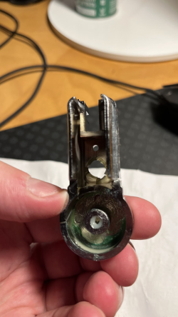

Hi Gents,
mal was ganz anderes, aber evt. habt ihr ne Idee (hier hüpfen ja sicher auch einige vom Fach rum).

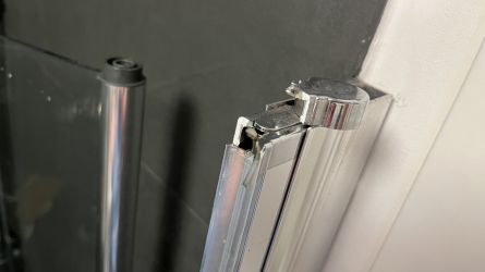

Mir ist heute von meiner Duschtür die obere Haltung der Glassegmenttür gebrochen. Wo kann ich nach einem passenden Ersatzteil suchen? Ich weiß nicht mal, wie das Teil überhaupt heißt und wonach ich am besten suchen kann :emoji_slight_smile:
Leider auch kein deutscher Markenhersteller, daher ist einfach ne Mail schreiben auch nur mit ner 50/50 Chance versehen.
Einer ne Idee wo ich da fündig werden könnte?
Danke schon mal und ein schönes WE!

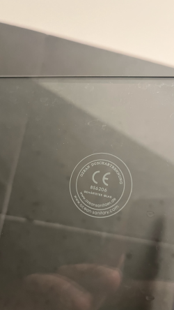

Frag doch mal beim Hersteller/ Händler nach. Adresse steht ja drauf.
Eine schnelle Google-Suche sagt:
Der Hersteller kommt aus China, der Händler (ozeansanitaer.de) ist ein deutsches Traditionsunternehmen mit dem Geschäftsführer Dawen Cai und dem Prokuristen Zhiyong Ni. Letzterer ist noch als Geschäftsführer bei mehreren Sanitär Onlineshops gelistet.
Mein Tipp: In die Tonne treten, und sich was Vernünftiges kaufen.

Ach Hammer! Danke, hatte bei der Suche auf der Website hatte ich die Ersatzteile nicht gefunden und daher per Mail angefragt. Das Bild von der Oberseite schaut nicht ganz so aus wie meins, dafür aber die CAD-Zeichnung. Wird schon passen.
In die Tonne treten und was „ordentliches“ (in 12-15 Wochen verfügbares ) einbauen, wäre jetzt in der Mietswohnung nur die zweitbeste Wahl gewesen

habe kürzlich eine ganz ähnliche Duschtürhalterung repariert. Oben drauf ein Stück 3mm dickes Alu Flachmaterial zurechtgefeilt und draufgeklebt. Dann mit Schrauben durch Alu und das Kunststoffteil die Halterung wieder festgeschraubt. Hält wieder.

Plastik? Das Ding ist, den Bildern nach zu urteilen, kinderleicht in CAD zu konstruieren und dann zu drucken. In ASA oder faserverstärktem Nyon sollte das durchaus stabil sein. Hast Du niemanden im Bekanntenkreis mit einem Drucker?
