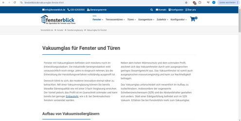

Also immer Edelgas? Ich meine, in grauer Vorzeit mal das Vakuum gelesen / gelernt zu haben…
Nein, früher war da einfach nur Luft drin, später dann z.B. Argon.
Vakuum Scheiben soll es irgendwann mal geben, die Entwicklung wird aber noch einige Jahre dauern. Um das zusammenziehen der Scheiben zu verhindern, müssen in regelmäßigen Abständen Abstandshalter eingebracht werden.
Es ist möglich das es schon den ein oder anderen Anbieter gibt, ist aber bisher noch ein Nischenprodukt.

Danke für die Aufklärung !
Oder eben kleine Dimensionen (so wie bei den Glasbausteinen früher), aber kleine Fenster sind bei den aktuellen Bautrends ja eher weniger gefragt.
