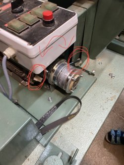

Wie schon oben steht ist es zur Zeit ein kleines Projekt mit ein paar Freunden eine Kity K5 wieder zum laufen zu bringen.
Diese wurde in einer Scheune beim Kauf vom Haus aufgefunden und weitestgehend wieder zusammen gesetzt.
Uns fehlen jedoch noch einige Teile und guter Rat, was als Ersatzteil noch gebraucht werden könnte.
Hierzu habe ich 2 Bilder:
Bei dem einen fehlen noch höchstwahrscheinlich Spannrollen sowie eine Riemenscheibe. (Siehe Markierungen)
Gibt es dazu noch Artikelnummern oder links, über die man diese bestellen könnte?

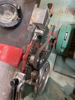

Bei dem anderen ist die Frage, ob der Anschluss ohne Probleme auf die andere Seite gesetzt werden kann, sodass beide Anschlüsse wieder verbunden werden können?
Schon einmal danke im Voraus!

Zwotes Bild: Da scheint mir vom Motor die Scheibe zu fehlen. Kann jeder Metalldreher herstellen. Übersetzung musst Du Dir ausdenken.
P.S.: Bei Kity wurde wenig genormt. Im Zweifelsfall Ersatzteile aus der Restkiste zusammensuchen.
