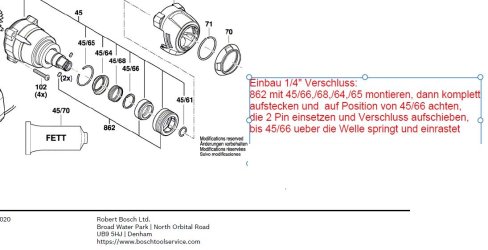

Mit Abbau des Sicherungsrings 45/61 (siehe Link oben) kommt vielleicht der rote Ring frei, sodass man die beiden Klemmkörper (862) rausbekommt. Dann sollte sich der Bit entnehmen lassen. Dann einfach nur wieder in der richtigen Reihenfolge zusammen bauen :emoji_wink:

Ja.... leider mehrfach in der Firma.
Wenn der Bit nur in der Klemmung festsitzt, ist nach dem zerlegen des Verschlusses das entfernen meist leicht. Hat sich der Bit seitlich verkantet, kann Waerme helfen und Hammerschlaege.
Ich nehme dann das Getriebe ab und entferne den Bit Verschluss. Dann kann ich die Aufnahme vorne aus dem Getriebe herausnehmen und somit richtig arbeiten, ohne das Lager zu beschaedigen.
Bisher bekam ich die Dinger nur nach zerlegen raus. Aber der Zusammenbau des 1/4" Verschlusses ist :emoji_poop:
Hier meine Notiz in der Explosionszeichnung von Bosch, vielleicht hilft sie Dir beim Zusammenbau weiter:
