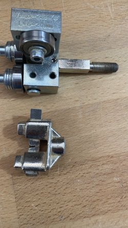

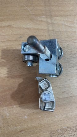

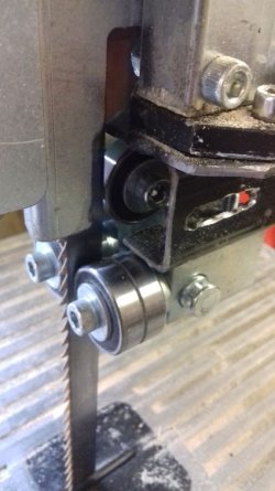

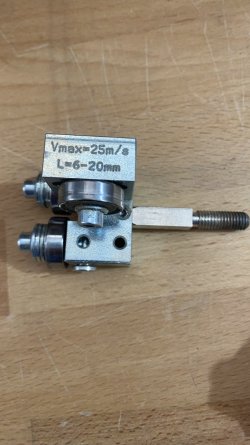

Ist nichts wildes. Von der Originalführung den Vierkant abgesägt, die Ecken passend abgeschliffen (Drehbank hab ich keine) und fixiert. Je eine Rolle wird für das 10 mm Band benötigt, bei 16 und 20 können dann je 2 Rollen drauf.
