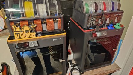

Darauf hatte ich keine Lust. Dann bin ich im letzten Jahr über Bambu Lab gestolpert und habe mich schlau gemacht. Diverse Videos geschaut und irgendwann war es dann soweit.
Als der Drucker kam, habe ich ihn ausgepackt, Transportsicherungen entfernt, eingeschaltet, die letzte Sicherung entfernt und nach der Installation vom AMS direkt mein erstes Benchy gedruckt. Ohne irgendwas zu kalibrieren, ohne zu tanzen und ohne die oben genannten Formeln.
Anfangs habe ich nur aus der App heraus gedruckt, weil dort alles vorhanden war, was ich gesucht habe. Nach zwei Wochen kam die erste Vorlage von Thingiverse und ich habe sie in das Studio Programm geladen. Dort einfach durchgejagt und das Ergebnis konnte sich sehen lassen.
Jetzt schaue ich auch immer, ob man die Druckzeit evtl durch andere Stützen etc optimieren oder ob man evtl auch Material sparen kann.

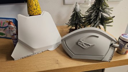

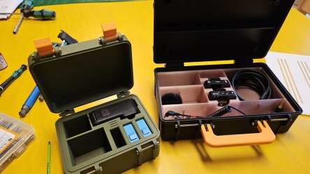

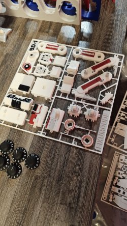

Derzeit drucke ich mir übrigens die Cosplay Rüstung vom Mandalorianer (abgesehen vom Helm, da hab ich was anderes hier).

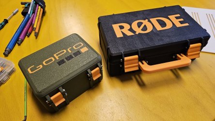

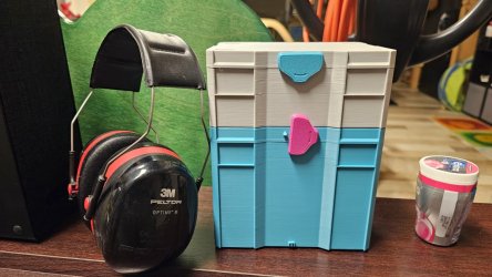

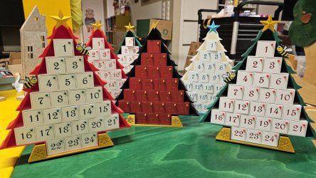

Unten mal ein paar Beispiele (nicht unbedingt Werkstatt bezogen).
Mehrfarbig drucken macht auch Spaß, aber es kommt auf das Teil an. Die GoPro bzw Rode Boxen gehen recht fix, weil nur unten für ein paar Schichten zwischen den Farben gewechselt werden muss (macht das AMS ja automatisch). Wenn jedoch auf z.B. 100 Schichten immer pro Schicht drei Farben genutzt werden, dauert ein Druck auch gerne mal 10 Stunden+ (die Blistercard mit dem Star Wars Roboter).

Hi Markus,
das sieht alles sehr nett aus, dazu habe ich direkt mal 2 Fragen.

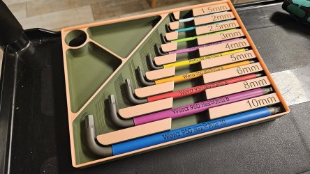

1.) Wie managst du die Mehrfarbendrucke? Trocknest du alle deine Filamente vor dem Einsatz und vor allem wie und wo lagerst du sie? Druckst du nur aus dem AMS heraus? Wie viele unterschiedliche Filament Farben hast du denn so im Zugriff? Mich schreckt der Mehrfarbendruck von wirklich cool aussehenden Modellen immer noch ein wenig ab. Ich habe zwar auch einen P1S mit AMS, aber irgendwie ist mir das zu aufwendig ständig die Spulen im AMS zu wechseln.
2.) Sind die Aufbewahrungsdinge nach dem Gridfinity System gedruckt? Das Wera Set habe ich auch, das sieht also interessant aus :emoji_sunglasses:

So unglaublich viele Mehrfarbendrucke mache ich nicht. Aber wenn, lege ich einfach die passenden Farben ein. Im Extremfall könnte ich sogar mit acht Farben drucken. Musste mir da nur noch das Bauteil AMS Hub bestellen. Angefangene Rollen lege ich in einen Vakuumbeutel mit einem Päckchen Silikagel (wiederverwendbar) und pume den Beutel mit einer kleinen USB Pumpe leer.
Auf der Suche nach solchen Pumpen muss man auf jeden Fall die richtigen Begriffe nennen, ansonsten kommen Artikel, die Ergebnisse versprechen, bei denen jeder Elefant neidisch wird! Im großen Fluss gibt es ein Set, da ist die Pumpe zu gebrauchen und die Beutel auch (einfach Vakuumpumpe 3D Druck suchen, die Pumpe ist weiß mit roten Applikationen. Sollte die Pumpe größer sein, bist Du in der falschen Kategorie :emoji_sweat_smile:
Übrigens ist PLA gar nicht so empfindlich. PETG hat eher ein Thema mit Luftfeuchtigkeit. PLA sieht das sehr entspannt. Da hab ich Rollen mit Resten auch einfach so in einer Schublade liegen (Ikea Alex) und wenn Restedrucken angesagt ist, schmeiße ich sie einfach ins AMS.
Der Wera Halter ist die Gridfinity Version. Allerdings nutze ich das System sonst nicht. Man braucht dafür viel zu viel Filament und da rechnet es sich nicht. Aber den Halter musste ich haben. Der kommt so in die Werkstatt!
