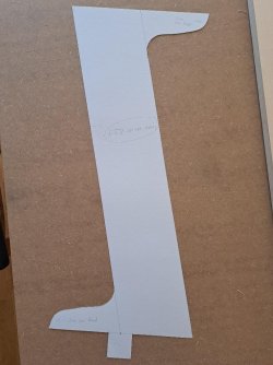

Wäre das hier auch eine Lösung? Das ist offenbar transparenter Fugenleim. Dann würde man ja nachher auch nichts sehen.
Oder wäre PU-Leim besser?
Vielleicht wäre es eine gute Idee von Johannes, vorne einfach ein Stück Furnier aufzubringen.
Habe das zwar noch nie gemacht, aber dürfte ja nicht soooo schwer sein. Problem würde nur unten der geschwungene Teil.
Das sieht man hier auf der Papp-Vorlage (Seitenansicht der Säule).
Ansonsten würde ich den "Kleiberit PUR Leim 501" nehmen.
