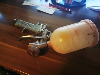

Ich hab zusätzlich noch eine Frage.
Taugt die Pistole etwas? Wenn nich dann kauf ich ne neue.

4.526
Welcher Düsensatz ist verbaut ?
Grob 1,2-1,4 Autolack
1,6-1,8 Schreinerlack
2,0-2,4 für Füller oder andere dickflüssige Lacke
Je nach Technik in der Pistole kann der Luftbedarf recht hoch sein
Die Materialmenge wird mit der Schraube der Düsennadel eingestellt - Luft mit der darunter
Je nach Modell kann man auch noch Rund oder Flachstrahl einstellen
Luftdruck ist von Technik abhängig
ältere haben ca. 4 Bar Eingangsdruck neuere deutlich weniger
Wichtig die Düse hinter der Düsenkappe sollte man gut festziehen
Hoffe es hilft dir irgendwie weiter

Habe eine 3Kw Druckluftanlage mit Kältetrockner und Filter. Luft ist kein großes Problem.
Was dort für eine Düse verbaut ist weiß ich leider nicht. Vorne kann man auch was schrauben. Ich erinnere mich das ich damit den Sprühstrahl verstellen kann ( so glaube ich) Also kommt viel oder wenig raus/ bzw habe ich einen recht breiten oder recht schmalen Strahl.

Öh, gefühlt hätte ich gesagt, etwas groß die Pistole für das kleine Werkstück?!
9.388
Nachtrag:
Wenn eine Pistole dazu gedacht ist, PKW zu lackieren, dann kommt da auch ein entsprechend großer Farbnebel raus. Da hat man bei so einem kleinen Werkstück, das auch noch rund ist, nicht so die ganz große Freude.
Zumindest hab ich das so in Erinnerung.
Luftmenge des Kompressors ? Abgabeleistung ist wichtig - je nach Luftbedarf der Pistole geht es dann oder auch nicht
Die Düsengröße steht im Normalfall auf der Luftkappe und auf der Düsennadel
z.b. mit 1,4 Düse wird Füller nicht gehen das ergibt kein Spritzbild - da ist alles von allem Abhänig wenn da ein Parameter nicht passt
wird die Pistole nicht vernünftig funktionieren - Luftmenge - Eingangsdruck - Düse passend zum Material - Luftloch des Deckels frei usw.
Spritzpistolen ist ein Thema für sich - (DIN-Sekunde - Lackviskoität)
@odul man kann auch mit einer großen Sata kleine Teile lackieren ist alles Einstellungssache bzw. von Düsensatz etc. abhängig
9.388
Lassen die sich vernünftig so klein einstellen? Dann ist das natürlich gut. Hab nur die Pistole gesehen und innerlich geautscht.
Bei der Größe des Bauteils ist das Thema Luftmenge wohl überschaubar. Da dürfte reichen, was im Kessel ist. Bei größeren Lackierungen ist man ohne großen Kompressor am A... Haben die Hobby-Lackierer in meiner Jugendzeit immer wieder bewiesen.
4.526
so ne Spritzpistole mit HVLP hat ca. 400L/min da ist schnell ende mit Luft - gut bei dem kleinen Teil eher nicht aber wenn der Druck einbricht ist das Spritzbild entsprechend - die alten Spritzpistolen aus der Jugendzeit konnten in der tat mit kleinen Kopressoren verwenden werden

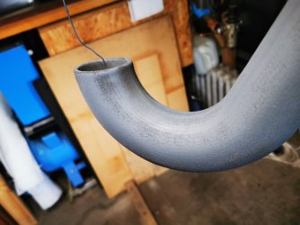

Hi, ich hab grad die erste Schicht grundiert und wirklich glatt sieht das nich aus. Bevor da Decklack drauf kommt muss das alles homogen und richtig eben sein? Ich denke mir schon. Aber das bekomm ich nie auf die Ketten :emoji_thinking: Wirklich fillen tut der Filler irgendwie nich. Oder bessert sich das nachm ersten schleifen?
4.526
Die weniger dichte MDF - Mittellage saugt sehr viel Material das wird im 2 - 3 Spritzgang dann normalerweise besser
würde die 1. Schicht mal über Nacht trocknen lassen
Bild wäre hilfreich
4.526
Bisher Normal für 1. Spritzgang aus der Spraydose - die noch teilweise sichtbaren Frässpuren mit Spraydosenfüller zu füllen könnte etwas ambitioniert sein würde nach trocknen nur leicht Zwischenschleifen und dann 2. Schicht Füller auftragen - nach trocknen über Nacht mit Schleifschwamm dann richtig schleifen bis es glatt ist - ggf. mit 2K-Feinspachtel evtl. Unebenheiten spachteln - schleifen und nochmal Füller danach wieder leicht anschleifen und Decklack

Hab da jetzt Decklack drüber gehauen. Sieht kacke aus. Sieht so aus das überall Füller drauf sein muss sodass der Lack nicht ins MDF gesaugt wird.
Hab jetzt nochmal Füller draufgemacht und werde inner Stunde schleifen und dann noch ne Decke drauf machen. Zumindest weiß ich jetzt wies nich geht. Da wo gut Füller drauf is siehts gut aus.
Muss mir das dringend nochma überlegen ob ich sowas mir nochma antue. Wahrscheinlich nich. Wie siehtn das mit Rolle aus?
Muss da vorher auch Filler drauf? Denk ma schon oder? Sonst saugt sich die Farbe ja wieder ins MDF. Das brauchmer ja nich.
Hab mich mit abgefunden das es nich perfekt wird. Nu hoffe ich das es zumindest einigermaßen nach was aussieht. Solange warten kann ich nich. Der 2K Lack wird inner Dose nachn paar Stunden fest. Morgen lackieren geht nich.

#43 Lesen, verstehen und so machen - dann funktioniert das wahrscheinlich auch ggf. 4x Füller oder 5x das ist schwierig zu sagen wenn man das Material nicht kennt -
nach 1x Füllern den Decklack drauf wenn es so aussieht wie auf dem Bild und sich dann beschweren das es nichts wird ok kann man machen aber das ist bei mir Beratungsresistent -
