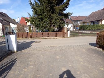

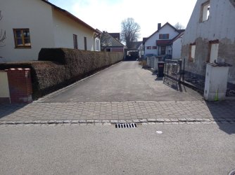

Hier noch 2 Bilder von der IST-Situation:

Hallo wen ich das Bild 2 betrachte, und die lichte Weite bedenke, wäre mein Gedanke: Dritter Pfeiler- reichlich breite Torflügel( aber im vernünftig zu konstruierender Weise ).den Rest als Alltagstür.
Gruß Uwe

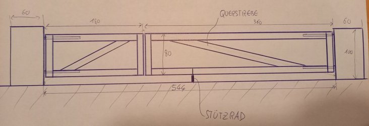

Von welcher Breitenänderung redet ihr hier?
Ich hab jetzt keine Skizze gesehen aber wenn ich es richtig verstanden hab soll ein Rahmen gebaut werden der dann beplankt wird.
Wo gibt es da eine nennenswerte Breitenänderung?
Ja gerne, die Querstrebe auch?
Welche Querstrebe? Kannst du eine grobe Skizze machen? Paar Striche mit Maßen reichen ja durchaus...

Hier mal eine Skizze des Rahmens von der Einfahrt-Seite aus gesehen. Details hab ich mal weggelassen.
