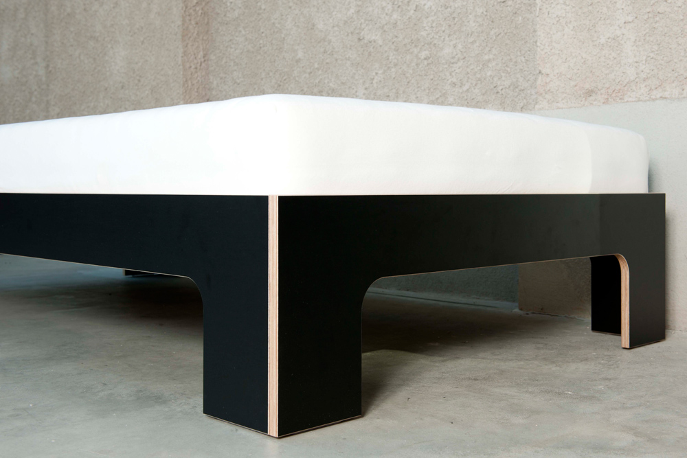

Hallo Forum,
wie macht man solche Rundungen?
oder so (Griffe):
Stichsäge? Traue ich mir kaum so exakt zu; vor allem der Griff im Schrank soll "perfekt" werden.
Erst ein Loch mit der Lochsäge (beim Griff, so gross wie beim Bett gibts die ja nicht) und dann die geraden Stücke mit der Sticksäge (oder irgendwie sonst sägen, Stichsäge, per Hand)? Und dann feilen & schleifen?
Danke!

ich würde da mit Oberfräse und Schablone rangehen. Ob mit einem Kopier- / Bündigfräser oder mit Kopierhülse ist dann eher Geschmacks und Glaubensfrage.
Zum grob Material ausräumen die Stichsäge nehmen, Rest dann mit der Oberfräse.

Für mich ein klassischer Fall für eine OF.
Entweder mit Schablone und Fräser mit Kugellager ein Bündigfräser, oder Schablone und Kopierring.
OF vorausgesetzt, das ganze ein paar mal üben, dann wirds auch ein super Ergebnis.
Vorher mit Stichsäge oder Forstnerbohrer Material grob entfernen.

Die Schablone muß natürlich auch schon die perfeckte Rundung haben.
Kann man da nicht eigentlich auch 3D-Drucker für nehmen? Müsste gehen, oder?
Zur ursprünglichen Frage: Wie schon geschrieben, Schablone+Oberfräse dürfte die beste Lösung sein (sofern man keine CNC besitzt (-: ).
Zumindest die kleinere Öffnung habe ich aber auch schon wie folgt gemacht: Die beiden Enden der Öffnung mit dem Forstnerbohrer ausbohren. Die Verbindung zwischen den Löchern (also quasi die Seiten der Öffnung) mit einem Messer anreißen. Dann das meiste mit der Stichsäge ausräumen und auf dem Riss mit dem Stechbeitel nacharbeiten.

Für die Innenecken macht man die mit dem Fräszirkel und für die Grifflöcher an beiden Enden der Öffnung eine Bohrung mit einem passenden Forstnerbohrer und die Längsseien entlang einer Führung mit dem Bündigfräser.
Die Grifflöcher gehen natürlich auch ohne Schablone mit einem Nutfräser mit passendem Durchmesser (ca. 30mm).
Danach noch mit einem Abrundfräser r=2mm oder einem 45°Fasefräser die Kanten bearbeiten sieht top aus und erforder so gut wie keine Nacharbeit.

Offensichtlich hast Du keine Oberfräse (ich denke, sonst würdest Du nicht so fragen). Dann müsstest Du es so machen. Also überall bis einen halben Millimeter an den Riss ran. Den Rest, auch die Geraden, schleifen. Stichsäge ist in der Regel nicht gerade.

Die Griffe und Rundungen der Bilder sind CNC gefräst. So macht man das auch, wenn man es professionell macht.
Als Hobbyist muss man versuchen, eine Schablone möglichst sauber hinzubekommen, und es damit mit der OF zu fräsen.
Oder man lässt sich eine Schablone auf einer CNC fräsen und nutzt diese dann.

Schablonen stelle ich mir aus 6 - 10mm Sperrholz auf einem Lasercutter her...

Grundsätzlich geht es um die Rundung. Im Falle das Bett-Seitenteils würde ich aber immer die komplette Schablone bauen, um auch die
Übergänge sauber hinzubekommen. Für "nur die Rundung" tät ich einen Fräszirkel nehmen und gar keine Schablone..... :emoji_wink:
