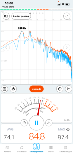

Ich nutze für die FKS und ADH eine Scheppach HD 12, die Absaugleistung ist für meine Anwendung gut/ausreichend.
Aber die Lautstärke nervt gewaltig. Ich hab mir jetzt mal die App Dezibel X aus dem App Store geladen.
Mit dem Meterstab bin ich einen Meter weg und komme da auf fast 88 Dezibel.
Scheppach gibt 75,5 dB (A) an :emoji_rage: das ist dann mehr als das Doppelte ( +10 dB (A) = Verdopplung)
Wer hat Lust, hier weitere Messungen von seiner Anlage einzustellen mit Angabe von Hersteller und Modell?

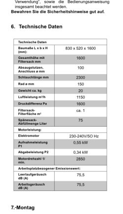

Und was gibt Scheppach mit 75,5 dB (A) an?
Frei ausblasend? Mit x Meter Schlauch? Mit welcher Maschine angeschlossen? Meßhöhe? Meßabstand?
Absaugung frei im schalltoten Raum stehend? Oberflächen Meßraum? Frequenzbereich?
Lieber Vertrieb, welches Ergebniss hättet ihr gerne fürs Marketing :emoji_wink:

Hier stehen folgende Werte: LPA= 83,64 dB(A) LWA= 98,41 dB(A) (EN 60335-2)
Der Emissions-Schalldruckpegel LPA ist die kennzeichnende Emissionsgröße für den der Maschine zugeordneten Arbeitsplatz.
Dieser Pegel ist eine rein maschinenbezogene Geräuschemissionskenngröße.
Der Schallleistungspegel LWA ist die wichtigste Geräuschemissionskenngröße und beschreibt die von einer Maschine pro Sekunde in die Umgebung abgegebene Schallenergie.
Dein iPhone misst den Schalldruck LPA mit der App. :emoji_wink:

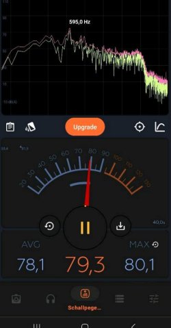

Ich kann nur eine popelige Messung mit meinem iPhone und der freien App Dezibel X beisteuern:
Bernardo DC350CF 81,5-83 dBA
Frequenz am stärksten bis 500 Herz, dann bei aufsteigender Frequenz Lautstärke abfallend (so war auch der Höreindruck)

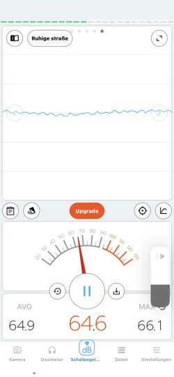

So,
erst muss ich mich entschuldigen.
Es ist keine HD 12 sondern eine HX 1800x mit einem großen Aufkleber, dass die nicht für gewerbliche Zwecke verwendet werden darf!
Die technischen Daten geben das an, was ich oben geschrieben hatte, mit einer für mich nervigen Frequenz.
Heute war ich kurz unterwegs und hab mir eine gebrauchte Hammer S01 geholt.
Die hängt jetzt an der gleichen Halterung an der Wand, wie die Scheppach davor.
Gemessen wurde von der selben Position aus.
20 dB (A) weniger, man kann sich nun auch normal unterhalten bei einem wesentlichen angenehmeren tiefen Summen.
Danke an die, die sich beteiligt haben. Die fachliche Diskussion ist sicher für Interessierte sehr interessant, mir ging es nur um den Krack, der jetzt weg ist.

Bitte korrekt: 74,1 - 64,9 = 9,2 dB (A) ~ gefühlt knappe Halbierung des Schalldrucks. :emoji_wink:

Volumenstrom max.: 950 m³/h statt 1.150 m³/h
Unterdruck: 1080 Pa statt 1.600 Pa :emoji_worried:
kein großes Wunder, das die leiser ist.
